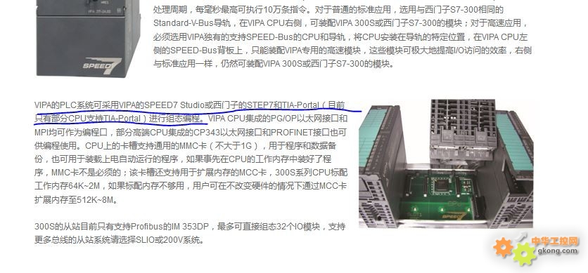

各位,问下VIPA(德国恵朋)的PLC可以用西门子的软件吗?

不同品牌不行吧,西门子的软件都要钱买的,不会那么通用

以下是引用企鹅在2018/1/22 15:31:31的发言:
[此贴子已经被jint于2018/1/22 15:46:41编辑过]
Sir:官方的介绍已经说明了一切。
Good Luck~

貌似是可以的,因为,VIPA的东西就是想着替代西门子的表情

惠朋比西门子价格贵多了,部分可以用西门子软件,但是不如惠朋自己的软件

这个不确定,有的可能兼容能连上

但是应该他自己应该有自己的软件。

以下是引用高雅的雅在2018/1/22 17:11:51的发言:
之所以大家都使用西门子软件,是因为西门子不像惠朋,软件采用硬件加密狗.

软件就是将梯形图/指令表等骗译成PLC可以识别的机器代码,当然各家PLC的编译软件都不尽同,编程口协议(将软件编译后的机器码写入PLC的通讯协议)也不尽相同;
