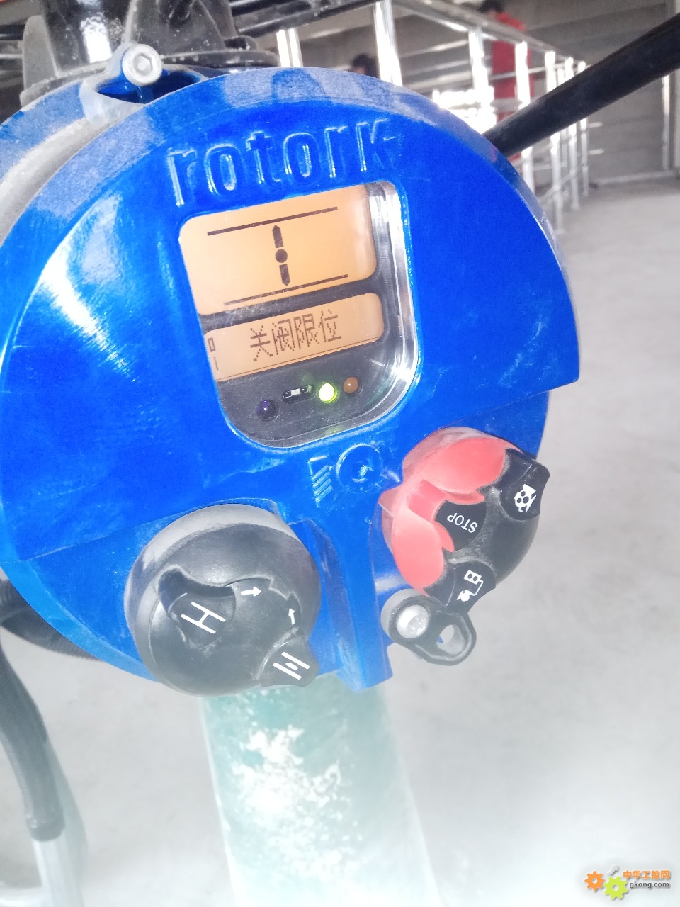

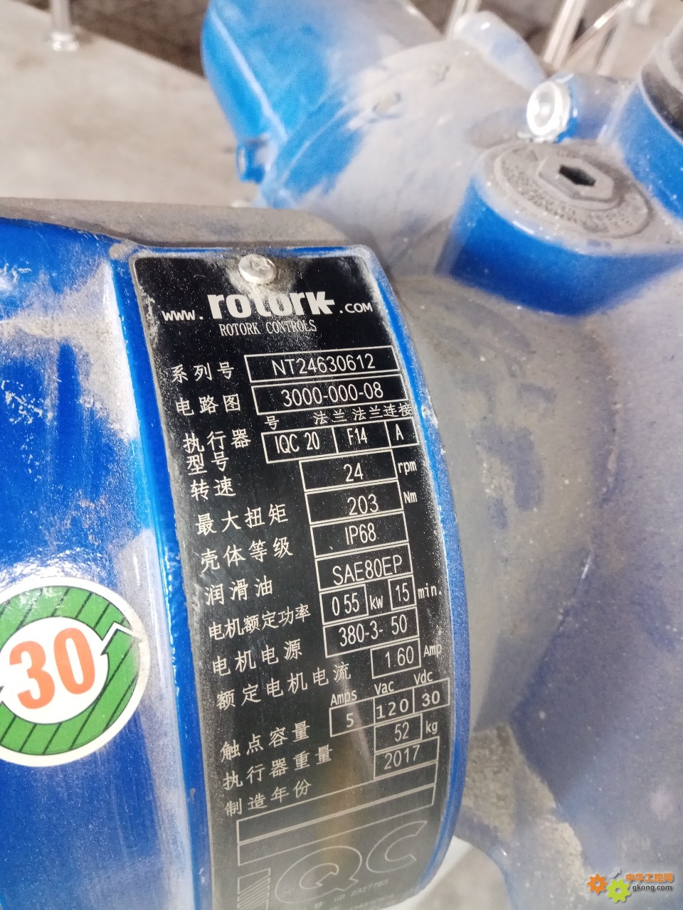

运行人员就地操作阀门无法关严,有缝隙,我搜了一下说行程限位之类的。到底如何处理?

这个阀是手动的吗 不是电磁阀吧

用手轮紧紧看

手动关死,零点标定。

调整里面微动开关试一下。

先用手轮关下试试。
1、如果关到位无泄漏,则一楼提供手册调整零点。
2、如果关到位仍泄漏,则需要检查阀芯密封。

谢谢 手册英文的,不太好理解,  这个品牌叫什么名字!

英国罗托克
