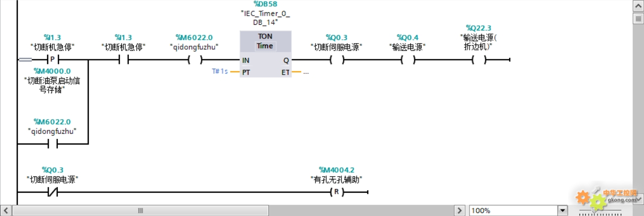

这个程序有点看不懂,请高手解释下,Q点串联意思

我靠,高科技,还能这么玩

回复 #2楼 w71412659
就是,我很不理解

博途允许这么做的,其实并联串联都一样

这个是学习AB人家的逻辑:AB在较大型PLC软件一推出就许可如此

回复 #5楼 高雅的雅
意义何在?

这个简单意思都不懂???
说白了就是同时输出罢了!

这样减少网络数,看起来也方便,前一个通,后面也跟着接通
