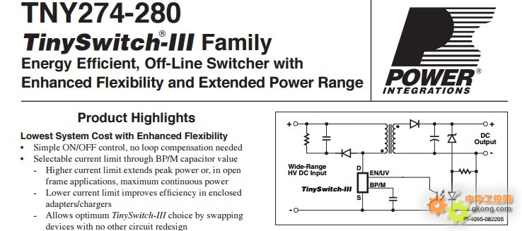

TNY277电源5V输出电压高达20多伏,间歇起振,烧主板,稳压回路取自5V,其它不相干的二次回路全断开,稳压回路好象也没故障,查不到故障。

TNY277电路,没反馈回路,TNY277换过,稳压回路电阻阻值正常,431换过,电源板不带主板输出电压高,间歇起振,查不到故障。

换掉,看看那个电容,它负责原边电流检测

BP/M换多大呢?

直接DC-DC吧。山寨一大把。

回复 #3楼 lf2039952
规格书上有。

把所有电解都换掉,总共就是那么几个

稳压管量一下

间歇起振,建议并个负载电阻再看看,可能由于负载轻
