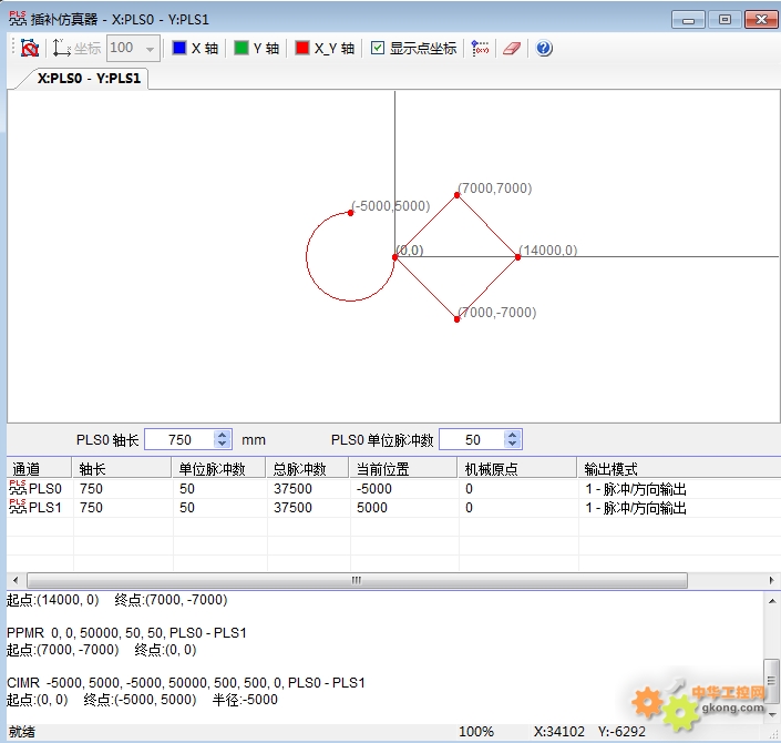

原谅我一直对国产PLC的不感冒。
最近了解各大品牌PLC运动控制的过程中,无意中发现海为PLC的亮点:
1.单机支持16点(8路200KHZ高速脉冲输入),16点(8路200KHZ高速脉冲输出);试问哪个PLC主体支持8轴200KHZ?
2.支持任意2轴的直线插补、圆弧插补;
写了几条程序看看,至少模拟上超出了我的预期(100%仿真):
同样提点意见,如果软件设置了对工程量的直接换算的话,则会方便很多,相信软件会越来越完善,毕竟才30M
感兴趣的朋友可以下载来玩玩

海为的PLC还不错

很强大了,适合做运动控制的设备。、
但信捷有一款10轴脉冲也是200K频率的哟,也具备直线圆弧插补的。
不过我也还没用过那款,以前用信捷XC3系列的。

海为不错,我也认为大家应该支持国产!
不过信捷PLC本体早就支持10轴啊!!
