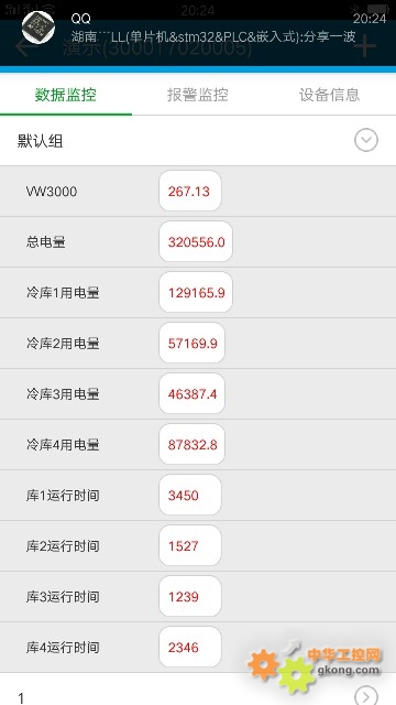

现在想通过PLC的网口,上传数据到电脑服务器,不知如何操作,有没有高手指点一下?感谢!

加个远程模块就可以了

这个不难吧,你说的服务器如果不是远程云服务器的话不需要啥模块的
PC端的上位机是啥,如果是组态软件的话就设置通讯参数就能上去,选TCPIP,地址是PLC网口的地址一般是192.168.2.1固定这台电脑的网段需要在2网段,例如192.168.2.X(X不能喝PLC地址相同)然后就没啥问题了吧。
多看帮助如何用网口通讯。
如果上位机是其他东西的话,连接思路也大同小异,点F1看帮助百度都可以,希望吧问题说的全面一些。
