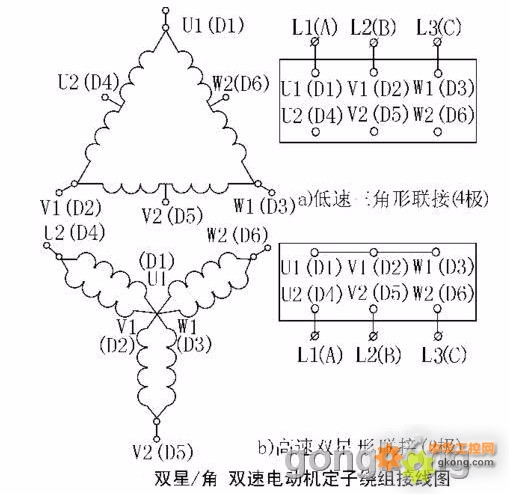

今天朋友用哪个HLP变频控制个22KW的电机,朋友打电话说电流过大,变频报警。
刚开始想当然认为变频参数问题。最后朋友说电机铭牌和正常的不太一样,我看了看,确实不一样。是角接双星的电机,我还真从来没用过。
一百度才知道怎么回事。

以前用过的三速电机,三个速度 ,低速角接,中速星接,高速双星接法。

以前在冷却塔风扇上用过双速电机,也是22KW的,但接线却没有这么复杂。

双速电机接变频器要仔细看了,接错了肯定报警,我单位一设备也用双速电机,不过不用变频器控制,直接用3个接触器3个按钮控制快慢速停止……

铭牌和图纸晒出来看看? 以前双速风机倒是接触过,简单继电器控制,没多少复杂,不知道楼主的咋设计的?

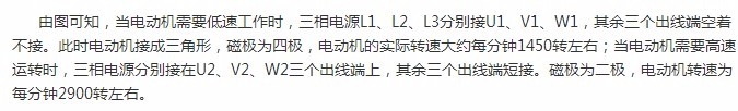

这就是变极的双星型双速电机。
