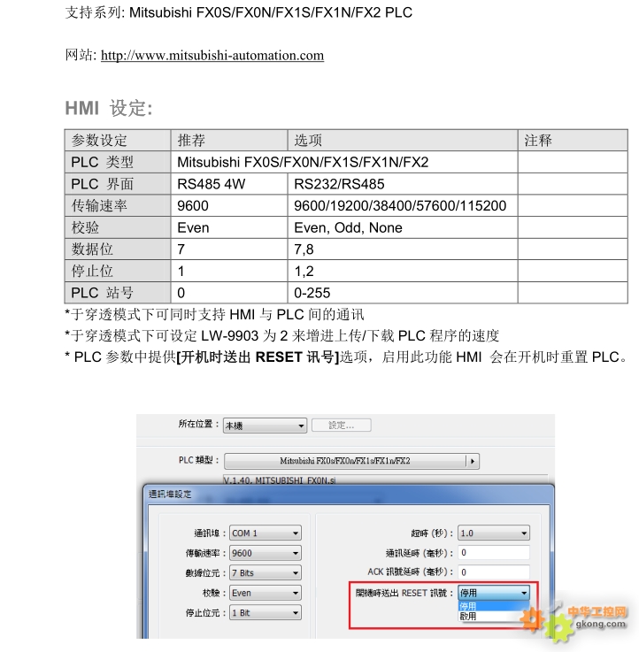

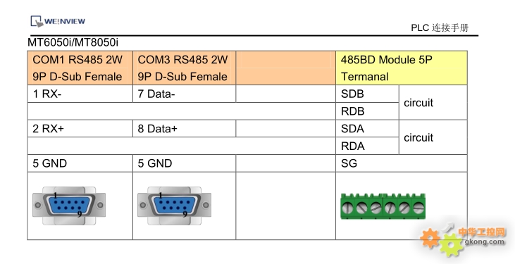

各位大师,FX1N使用485与触摸屏MT6070iH2W连接吗?能顺便说一下COM接口定义那就十分感谢了
官网有手册

你是使用编程口还是使用加485模块

可以,通讯设置里面要设与PLC通讯参数一样;

可以通讯的,线正确,参数正确就可以了

FX1N的不管是编程口还是扩展485-BD,都是四线接线方式,干嘛不选4W呢
