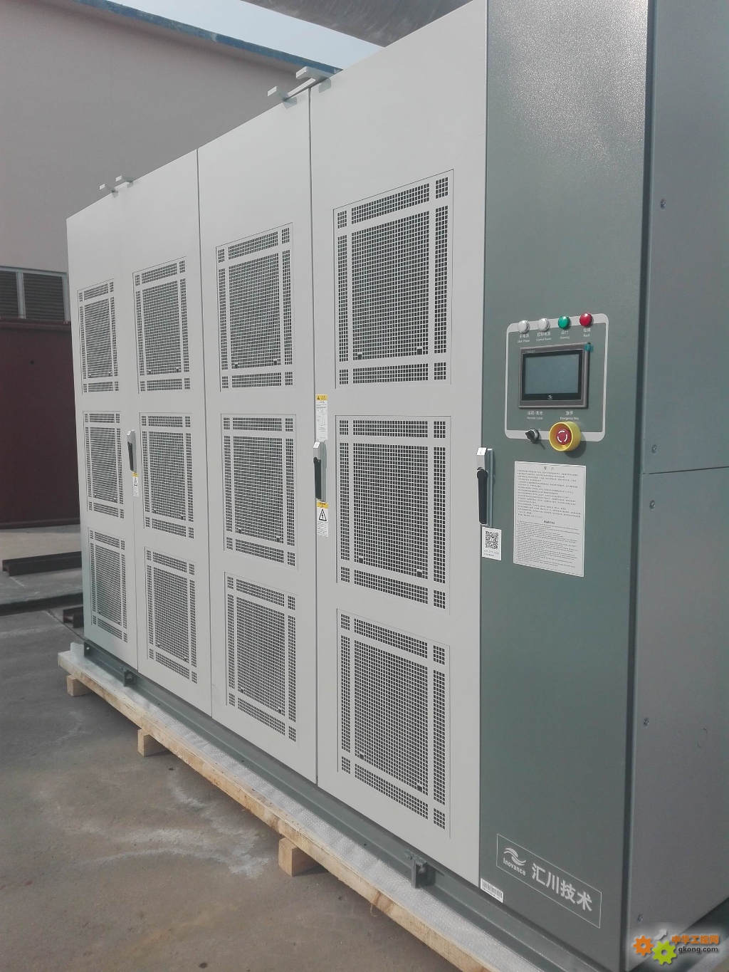

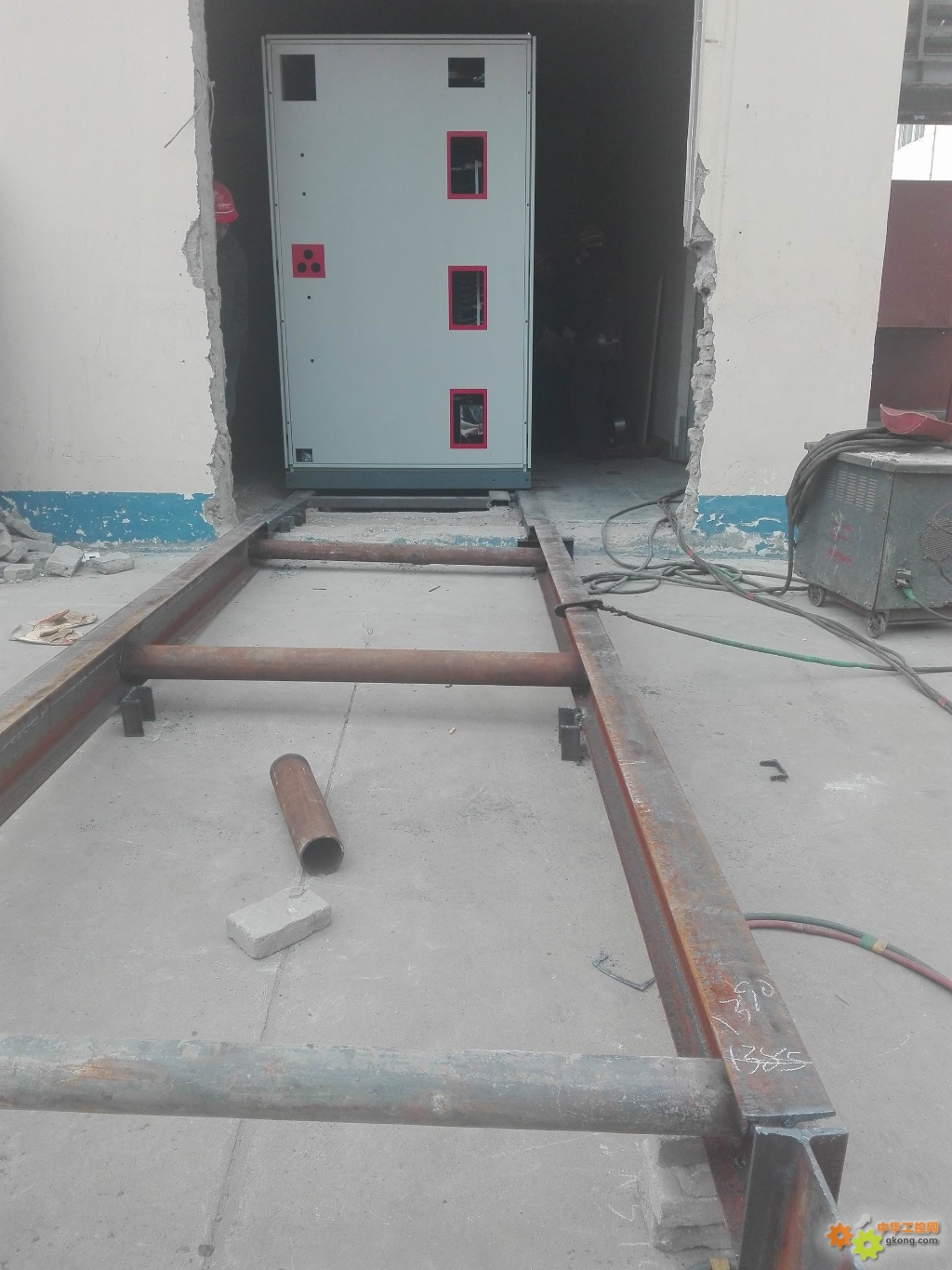

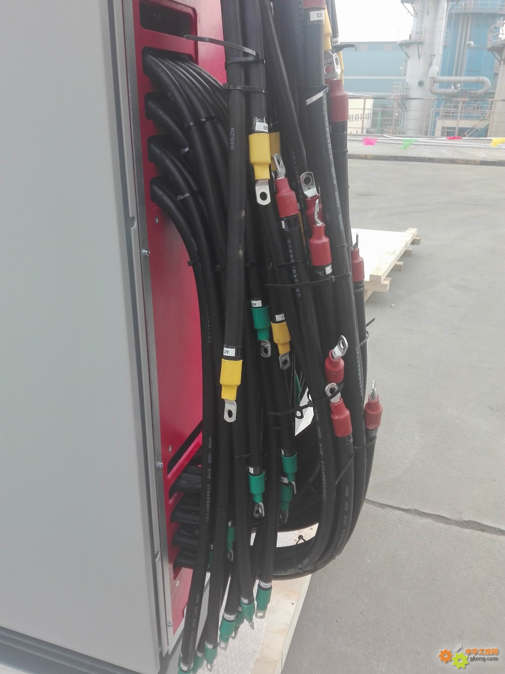

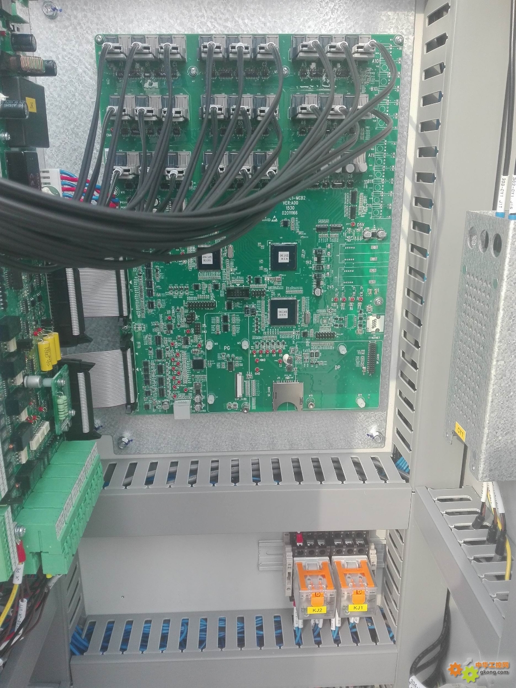

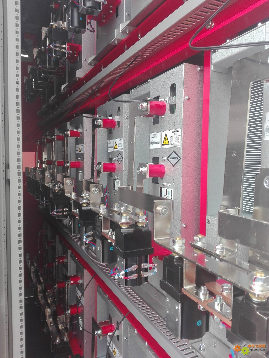

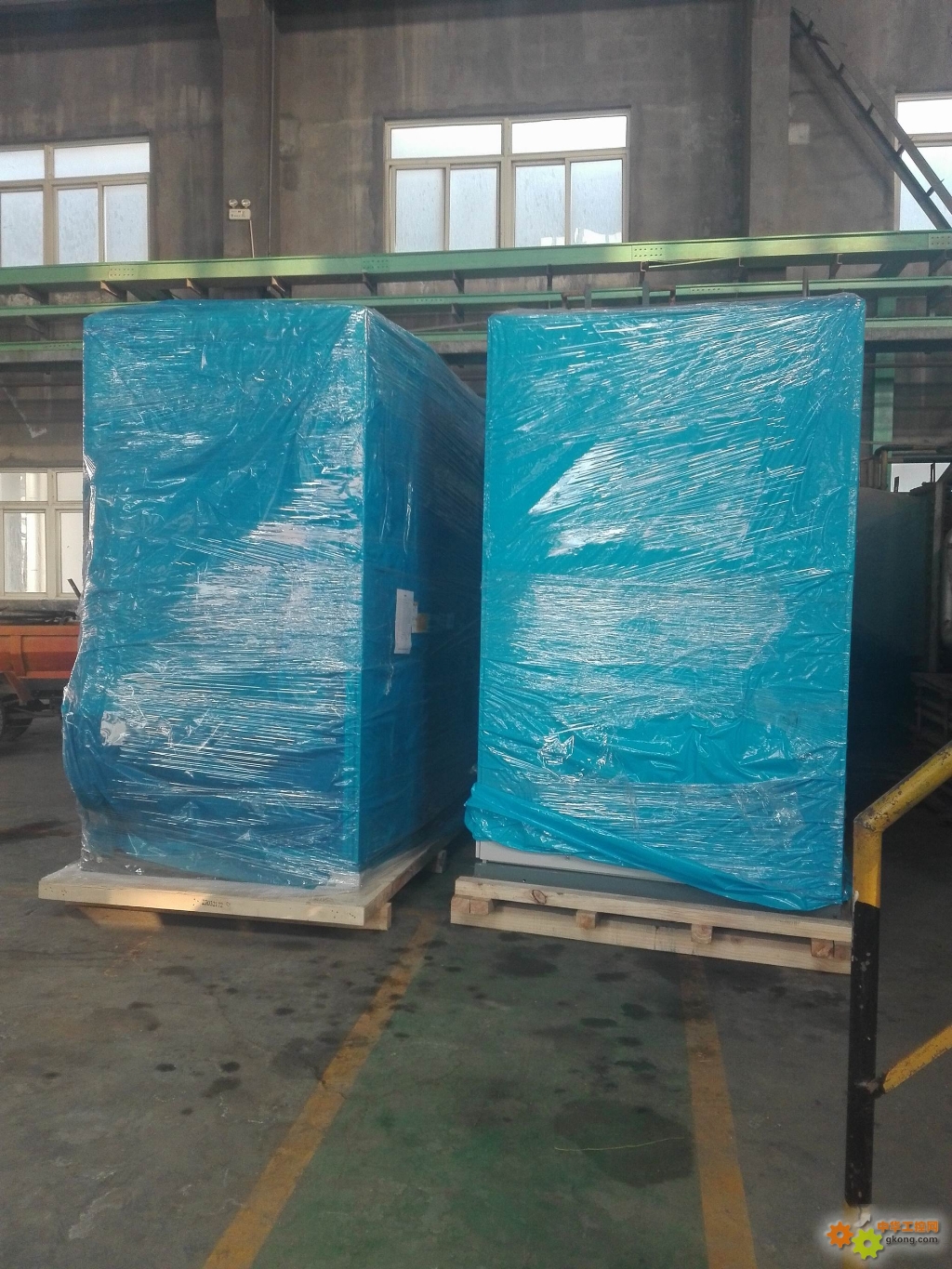

 前天新到的10KV高压变频器,后级负载4000KW。这次更换了新的品牌,原来用的品牌逐步淘汰。相比之下,结构基本相同,两大部分,移相变压器柜和单元模块柜组成,新的变频器体积比原来的小了一些,重量大约十几吨吧。至于质量如何得用了以后才知道。
 老规矩,上图

汇川的变频器质量还是可以的,比一般国产变频器价格要贵,之前用的比较多。上次公司一台37KW汇川变频器坏,开车拉到无锡售后,三个多小时修复,回来路上看到了汇川苏州工厂。

由于没见过高压变频器,咨询一个问题,控制电源是外接入的吗?

这个牌子在国内也算不错的了啊  伺服器也很多啊

控制电源外部单独接入,并且加UPS

第二张图片是就位前的图片,还是就位后的图片,为啥底下还有木架
