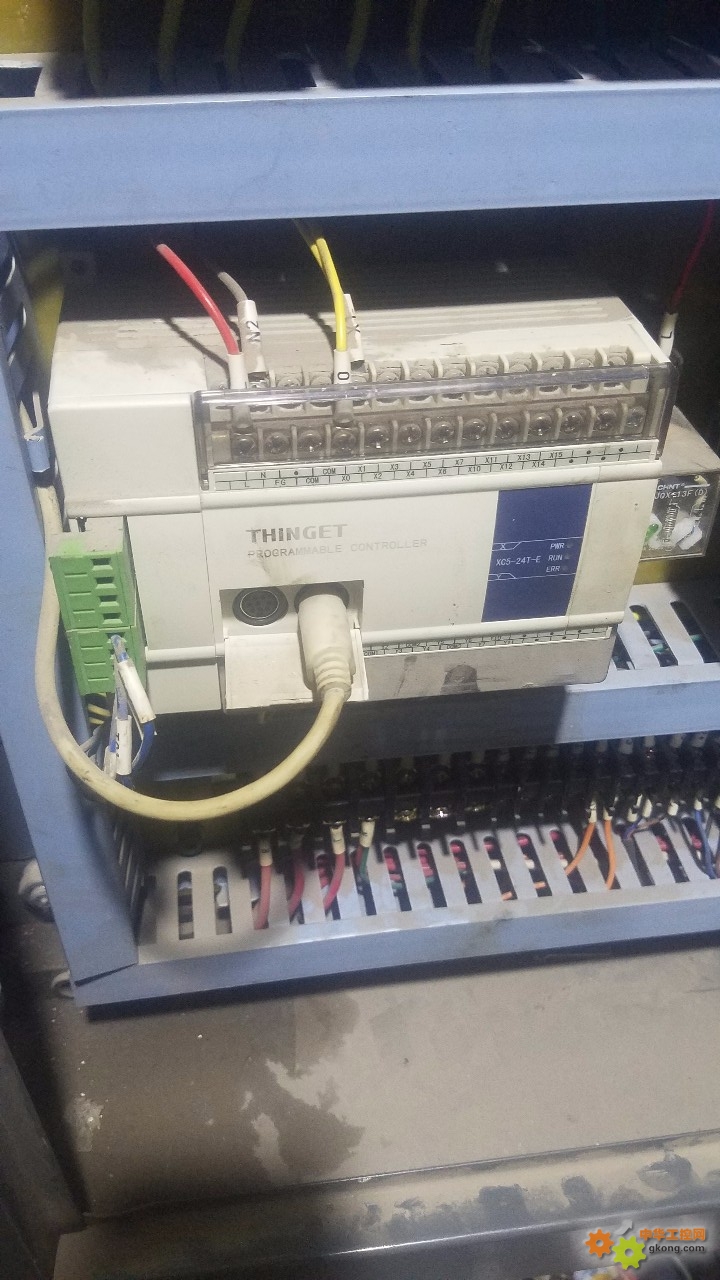

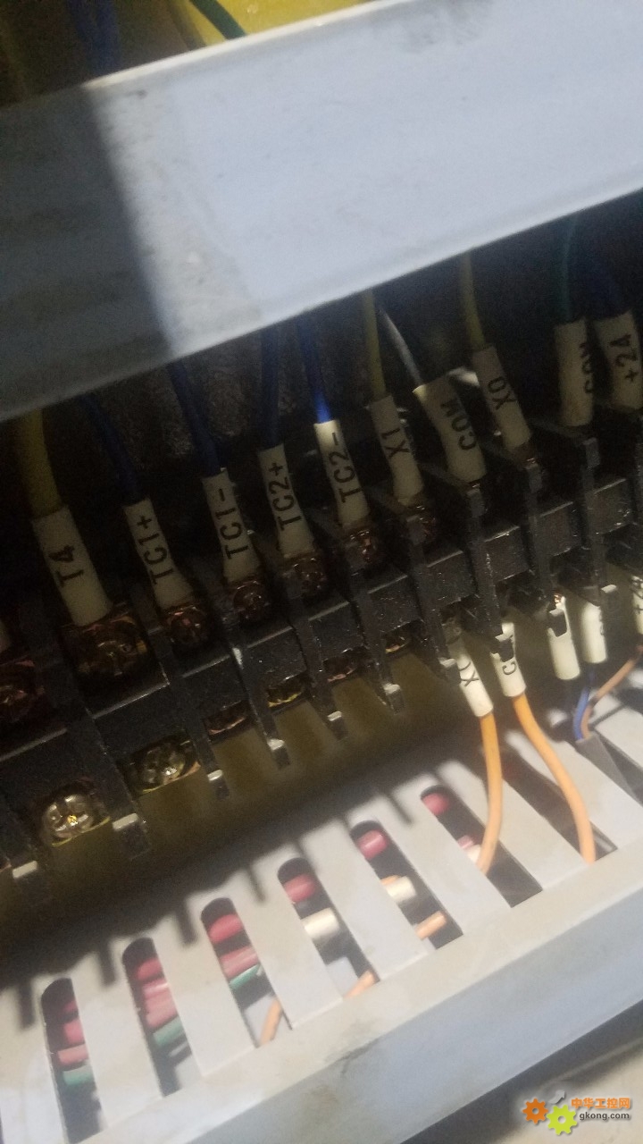

遇到一台机器,感温头直接进模拟量,应该用什么型号的,k型试过了不对,求教。

你加一个变送器试一试,或者找个信号发生器试一下!

这么垃圾的东西 难道还加密了吗?看看需求的测量范围!选最便宜的型号应该就对了!从成本思路考虑我猜是T

我用的是欧姆龙的温控模块!

那是个模拟量的板

1、按照以前的型号选择(如果还能查到的话)。
2、查程序,依据程序判断选择型号。
3、修改程序,将程序改为符合K型的,直接使用K型感温探头。

有可能是NTC探头,这个便宜。

是不是要加这个东西

这要原型号匹配不然要改程序

你这个应该查PLC模块的型号。
根据型号可以推断是接的什么传感器,可能是热电阻或者热电偶
