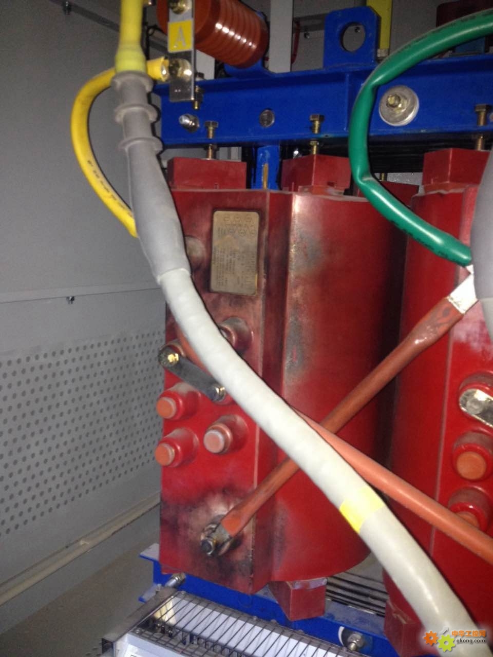

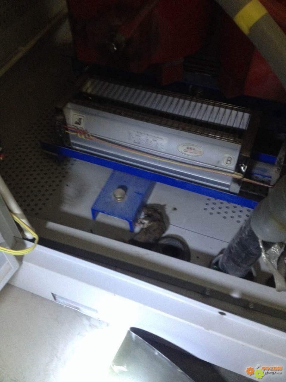

已经是晚上九点多了,站上10kV光伏并网线路突然跳闸,地调要求停电检查站内线路。检查低压室,一进门就闻见10kV站用变有烧焦的味道,但还在运行。检查高压室,发现所有高压柜都在运行状态 。停掉10kV站用变柜,检修站用变。
原来是只大耗子在作祟,结果很惨,毛都烧没了表情

防护不利啊,耗子应该是从电缆沟上来的,由于乱窜触碰到站用变接线柱,导致线路瞬间接地。但说也奇怪,站内高压设备没跳闸,竟然只跳开了变电所那端!
