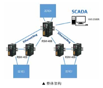

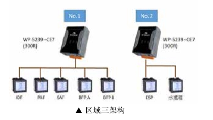

系统架构
依应用现场分布区域来说,整个系统可分 为三大区及一中控室,三个区域分别独立运 作,而中控室则将三个区域的电表资料收集回 来作资料监控、呈现及各装置状态的显示,包 含连线状态、冗余状态、I/O 状态等等。而区 域一、二两个区域更是将整个冗余机制发挥的 淋漓尽致。

◆ 网络冗余
RS-405/408系列是泓格科技针对以太网 络通讯冗余需求设计,内建Cyber-Ring 冗余 技术的网络交换机 ; 当网络线路发生故障时, Cyber-Ring 机制能自动侦测故障并且启动冗 余路径,确保系统正常运作。RS-405/408 系 列能强化电缆(copper)或光纤(Fiber optic) 网络冗余能力,双电源输入能支持电力冗余, 警报输出接点能连接警报装置, 在电力发生 故障时实时发出警报通知维护单位进行故障排 除。免电脑安装设计不仅简化安装程序,也降低安装施工与日后维护的复杂度与费用。
Cyber-Ring是泓格科技研发支持环状架构 的网络冗余技术,可以在网络中提供一个冗余 路径,一般状况下冗余路径处于休眠状态,讯 息不会经过冗余路径,当线路断线或故障发生 时 Cyber-Ring 冗余技术会在20ms 内侦测到 错误。自动唤醒冗余路径取代故障的线路负责 网络讯息传递,避免线路故障造成以太网络通 讯中断。
在本应用中,区域一有两台RS-405,与 区域三的RS-408 形成一个环状网络;区域 二也有两台RS-405 与区域三的RS-408 也形 成一个环状网络,双环状网络确保中控端的 InduSoft主机在任一段的网络毁损时,也能访问到各区域的InduSoft控制器。
