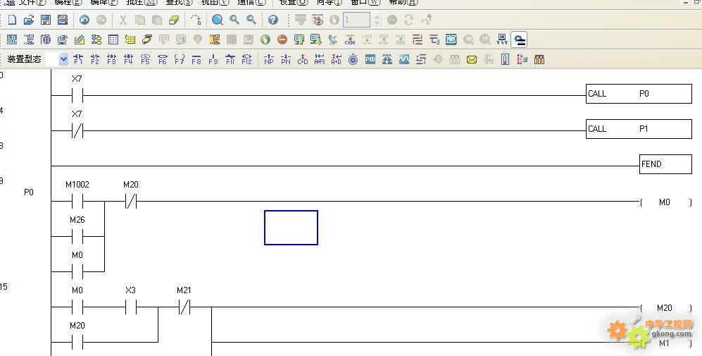

X7是手动,自动转换输入点。
P0是自动程序,P1是手动程序。我用的是步进法编的。当要求自动的时候,这里的M1002(启动时为ON)在启动的时候不能为ON。
如果不用手动自动转换,直接用自动程序,这里的M1002可以自动为ON。
对于这种情况应该怎么处理呢。怎么让M1002为ON。应该怎么编程呢。

加个X7的点不就行了?

你是说把X7,并接在M1002那里吗

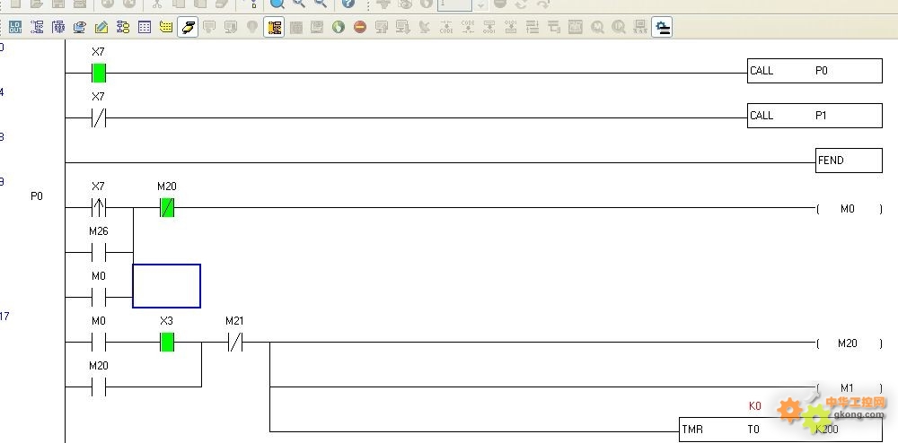

X7上升沿复位M1002

这里的M1002,应该在开机时接通一个周期。并接X7的话,不行的。

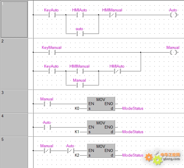

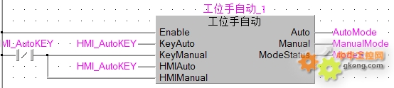

一般我习惯把手自动切换封装到FB里面直接调用

发表于:2018/1/15 12:26:38
这样改了,可以自动运行。就不知道这样处理好不好。安全性怎么样

楼主这是台达的编程软件

把CALL P0取消掉,P0里面的程序粘贴到X7后面
同理,P1也取消掉,复制到相应的地方
简单的说,不要使用子程序调用的方式编程,除非很熟悉
