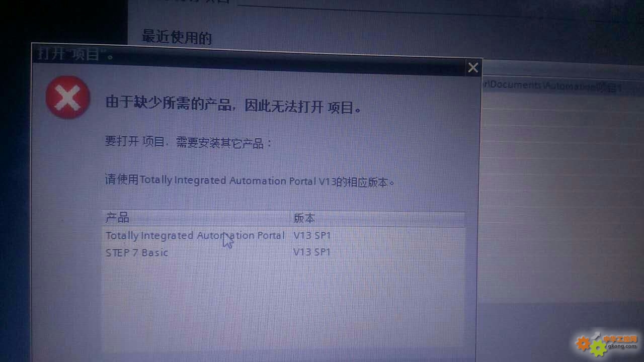

打开之前的案例,突然打不开了。

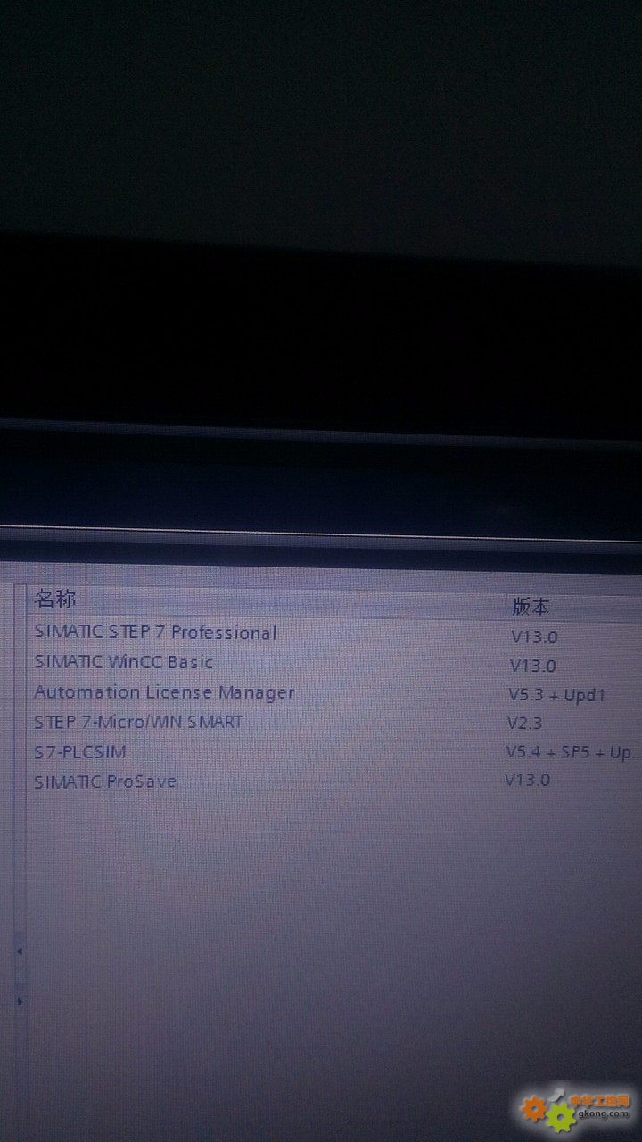

升级到SP1。如果你把PORTAL WINCC升级到SP1而PORTAL STEP7未升级,或者STEP7升级到SP1而WINCC未升级到SP1,就会出现这种情况。必须几个软件版本均是一致才可使用

1楼正解,明显是软件版本的问题

软件的兼容性还是比较差的。这么大的软件考虑的也不是很全面。
谢谢大家好了

软件版本问题。

软件版本问题。
准备下载新版本,更新一下版本
