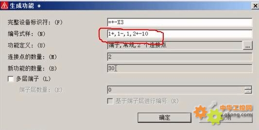

我画红圈的地方  是什么意思?

这个编号比较奇葩,一般都是按数字顺序,比如1-10来排,而这个排法有可能是1+,1-,1,2这样往下排,具体结果可以试验下马上揭晓

这个是多层端子排序号

咋没见过这样的编号 的呢!

那咋不在多层端子处打勾呢表情

传感器型端子用。
端子的编号具有自定义配置。
楼主图示应该是有十组共30个传感器型端子。

楼主能多提供几幅截图吗,我们也好判断一下

第一次见到这样的编号呢~~

多层端子可以做成这样的编号,但这应该不是想用多层端子。

回复 #3楼 liuxd6909
我只是截图的时候没打勾,真正用的时候肯定打勾啊!
