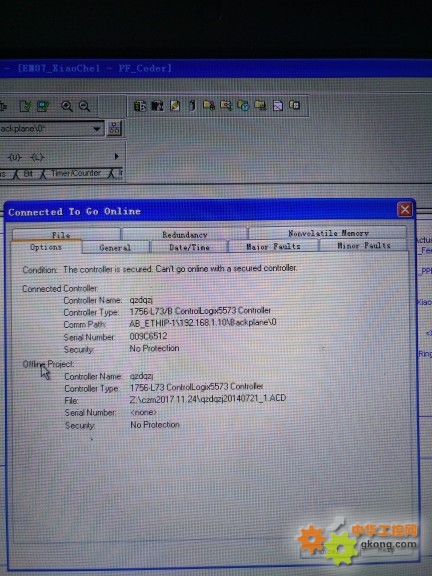

最近755变频器老是报故障24 我想改一下这个减速时间 而减速时间是在plc程序里修改的 现在问题是电脑连接plc的时候提示控制器是安全的 处于安全状态 无法连接 求懂这个控制器的大佬帮帮忙 该怎么办

变频加减速时间各有两个 时间1是plc的参数 改不掉 时间2改了没用

打开PLC源文件,点ONLINE连上看看
755作为运动控制模式,不连上PLC是没法修改参数的

就是连不上plc 说控制器是安全的无法联机 不知道怎么办了

你图片右下角水印是什么?是不是SELECT FILE?

水印下面是取消和帮助cancle ,help只有这两个选项

这么奇怪?可能你手上的不是源文件
你图片中的SER NUMBER没有数据,正常应该有数据的

不是源文件?复制的文件也不行吗

复制的可以,如果你这个文件跟PLC里面的文件不一样是不能ONLINE的
