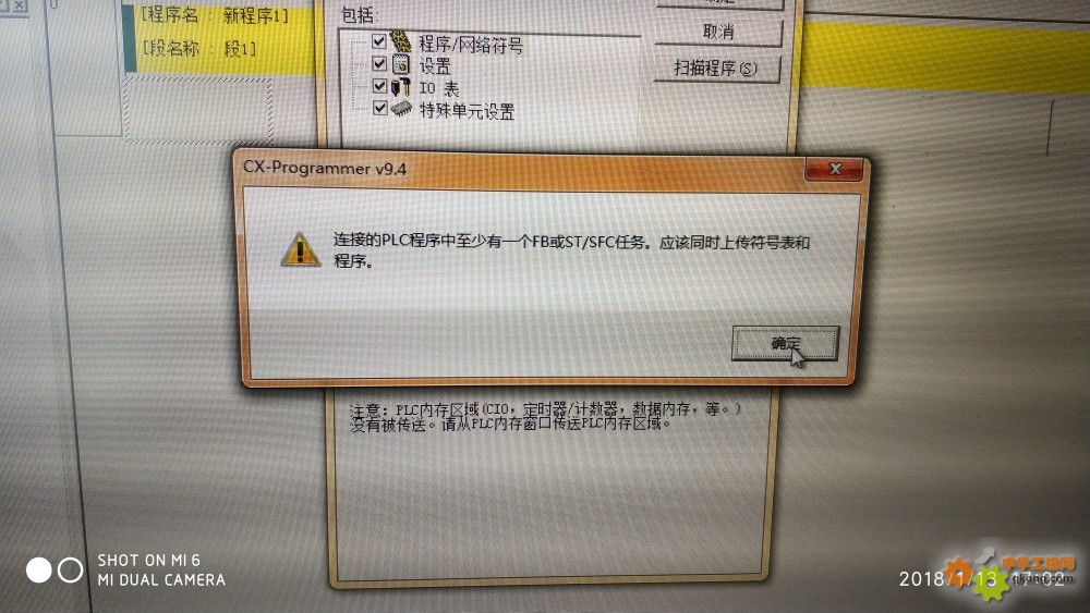

这个啥情况?

发表于:2018/1/13 21:27:51
没有加密,软件没问题。cj系列plc
此帖发自论坛手机版

发表于:2018/1/13 22:37:20
都不知道!可能被加密了

发表于:2018/1/14 13:59:16
是不是软件需要装插件!

发表于:2018/1/14 15:30:05
加密的提示UM读保护之类的

发表于:2018/1/14 15:30:15
按确定看看啥情况

发表于:2018/1/14 15:54:12
回复 #4楼 知道一点
确定就是后面那个界面,不勾选程序就可以下载。。

发表于:2018/1/14 16:32:22
看你不是上传程序吗?怎么最后又说是下载呀!提示好像有块再运行,不给下载吗!

发表于:2018/1/14 18:54:57
回复 #6楼 chenjinlin
除了程序不能下载,其它设置,IO表都可以下载。
记得以前也遇到过,不知道是怎么的 CX programmer版本最新的

发表于:2018/1/16 20:34:11
隔壁大神说是CPU模块 有内存卡的 原因。
具体啥原理还没回复我。
是不是部分内容存在内存卡里,所以不能上传呢?
待定。。待定。

发表于:2018/1/17 11:16:56
新建一个程序试试,只传送符号和注释。
