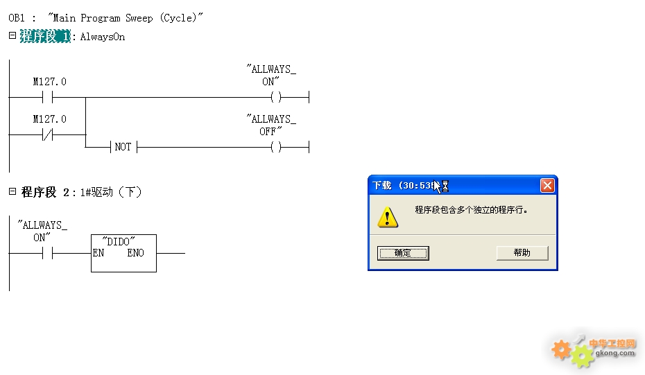

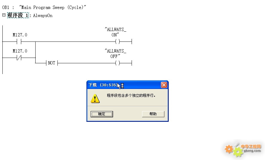

今天去现场想把程序小改动一下,却出现了下面的问题,甚是郁闷。
觉得程序没问题啊,那就删吧,都删的差不多了,还是报错
继续删,就这一个语句段了,还不行。
当时郁闷的不行,算了回去了,明天再说。

预留个位置,卖个关子
我想我可能猜出来问题所在了。
明天试试结果给大家

分开写,两个并联就常ON,,两个串联就常OFF。
你这样在两个并联加个NOT分两行是不行的。

not按F1看看使用规则

发表于:2018/1/13 21:58:27
osp321
在
2018/1/13 21:24:54
865734009
在
2018/1/13 21:30:55
not按F1看看使用规则
程序没有问题,与程序无关

发表于:2018/1/14 14:01:34
楼主用的是博图还是step7

发表于:2018/1/14 15:31:19
感觉是STEP7写的

发表于:2018/1/14 16:59:48
qq362176248
在
2018/1/14 14:01:34
楼主用的是博图还是step7
ytleaderplc
在
2018/1/14 15:31:19
感觉是STEP7写的
Step7 5.5sp4

发表于:2018/1/17 14:43:10
楼主解决了吗,把程序格式改成LAD的编写试试看
