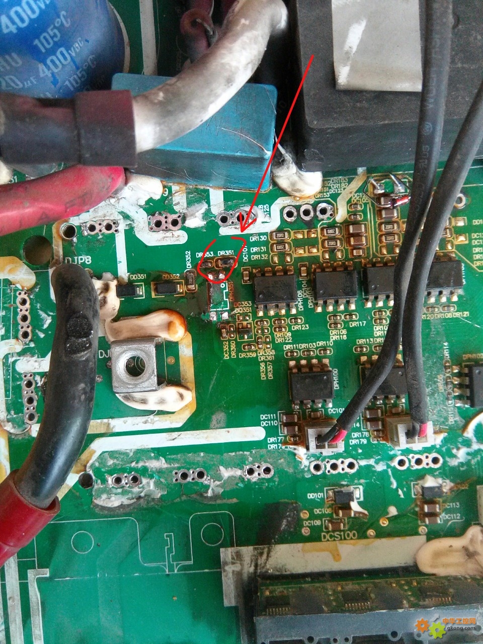

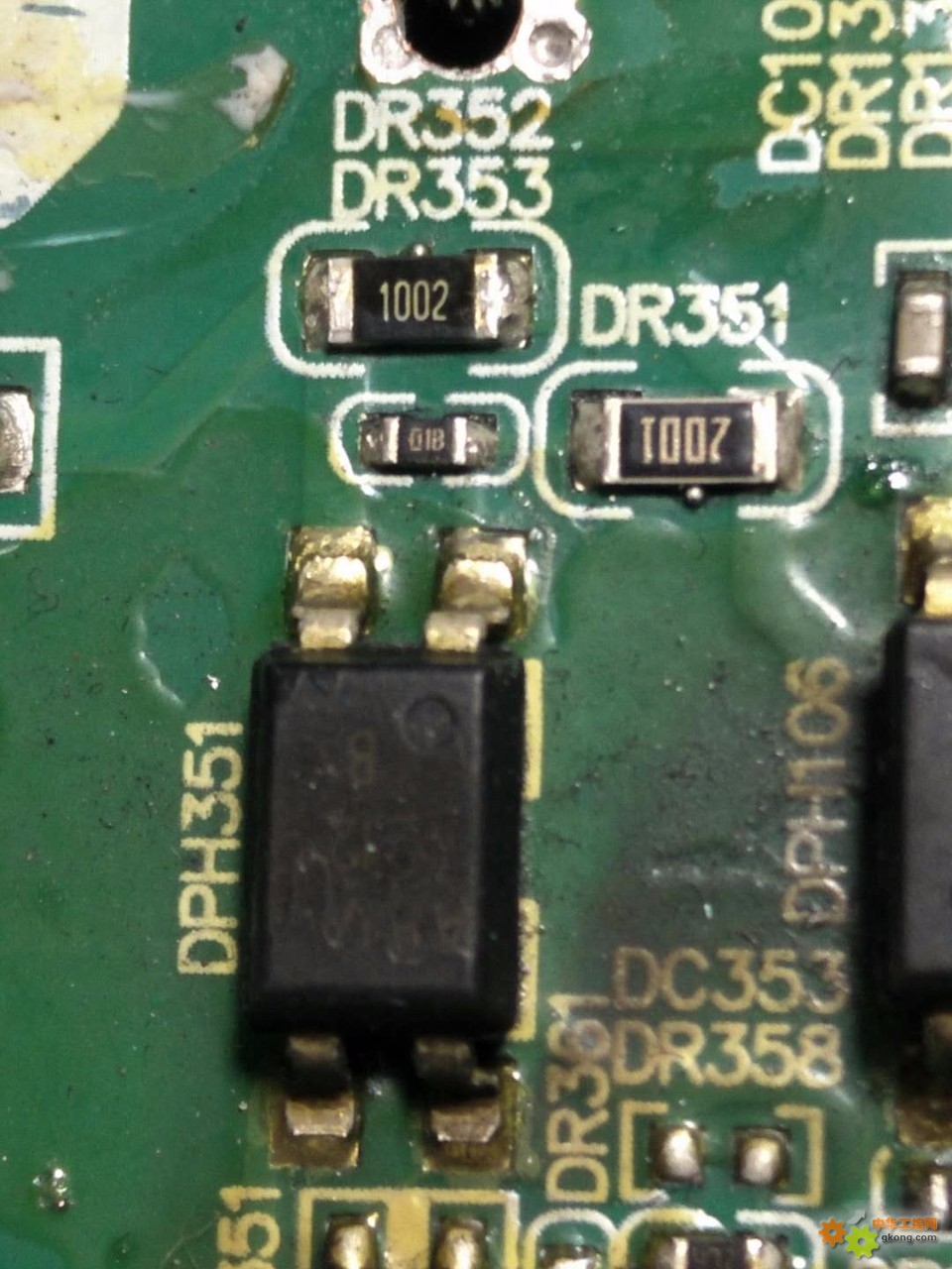

请问哪位知道这两个电阻阻值,vfd150c43a的

咨询厂家,不过,不一定仅坏了这两个电阻。兴许还有别的元件损坏。

功率不大。去网上淘一个。没多少钱?回来拆开看看,比对把他修好,就是了

10K,01B为1K,另一个为2K

多谢了,已换好
