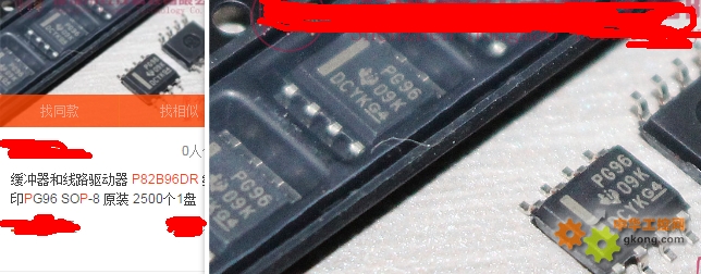

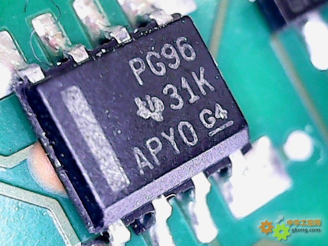

是PG96,还是431K(三端稳压参考)?
PG96查不到。
谢谢!

P82B96D

缓冲器和线路驱动器,总线。PG96是型号。

谢谢以上各位!

表情看来是解决了呢。

解决了仍然谢谢以上各位!
