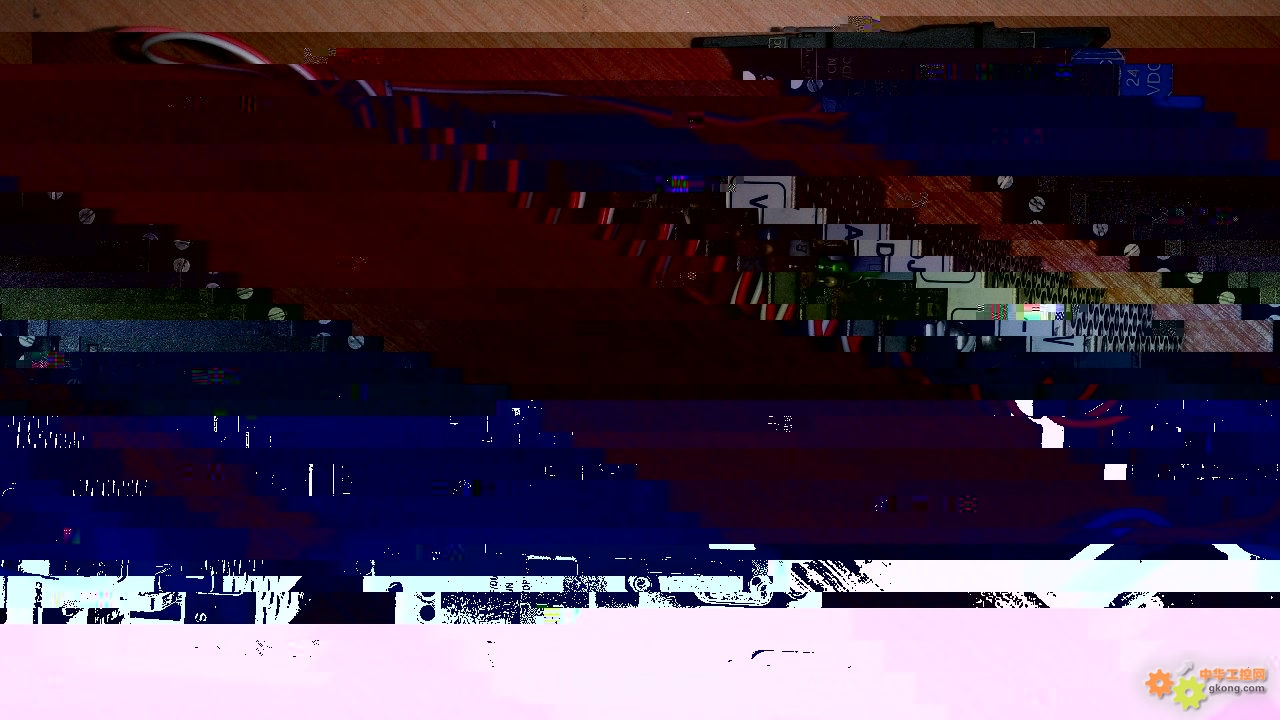

电源指示灯不亮,运行灯也不亮。。。怎么回事

楼主如何判断电源板正常的?
电源板与上面两块板子连接的插针有没有问题

用这个电源板给其他模块供电,正常

cpu板有问题了

是不是220电源接到24V
电源,把电源板

确认电源板没问题,那就更换下I /O板试,还不行就CPU板问题;

如果没有主板更换的话,直接报废买新吧,买一块主板的费用跟买新差不多

看有没有电压输入,24Ⅴ

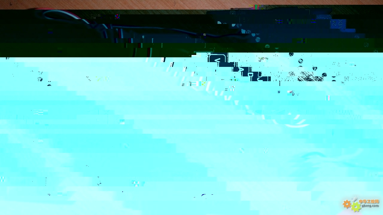

不知你的pLc是220v,还是24v输入。
