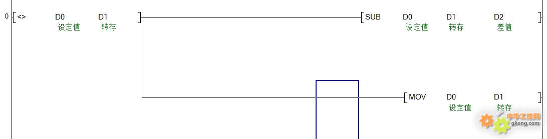

比如触摸屏设定数值,原来设定10,后来设定20(或者5),要判断出设定数值是增加还是减小了,增加 减小了多少。

用一个存储器转存一下,再做比较

项目中有时会用到的,用一寄存器中转一下,再比较两数是否相等,只要输入了新数据,两数肯定不会相等

当这个值被修改以后然后把这个数存一下,当这个数发生变化时与存储的那个值比较一下,得出变化值后再将存储值刷新一下就行。
如果屏可以写脚本的话,这部分运算放在屏里比较好整,如果不是去控制用这个数,单纯的显示完全可以交给屏来算。

寄存器中转一下

在PLC程序里做比较容易点吧
