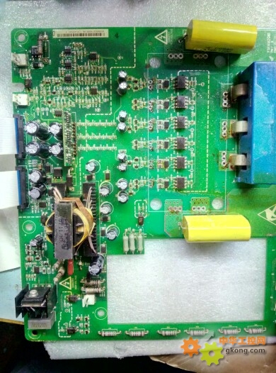

艾默生ev2000 22kw变频器闲置多年,拆掉模块单板上电显示poff,驱动和电源的电容都更换,故障依旧,vcd处的电压为2.9伏,

找电压采样电路

这个牌子好像有缺相检测

问题在三相检测电路啊,

我从参数屏蔽缺相了,还是显示poff

1.首先明白艾默生EV变频器 poff 故障可能存在的问题有哪些?
2.电网电压,整流桥,还是缓冲电阻?
3.电网波动超下限则改善供电系统?
4.直流母线电压不正常就检测主电路整流桥,缓冲电阻是否坏了要更换?
5.RST缺相检测接口插座间通路,不正常就检查接线及防雷板?
6.其他的大神来补充吧……

艾默生有直流电压检测的,就在接触器那里吧,不搞定这个,就是POFF。POFF应该是可以看参数的,看看母线电压。

这个把最小的电容换掉就可以了,好像是1UF的。

查了说明书并没有这个故障代码,但其他变频器报这个代码是指输入电压低,检查电压检测电路看看正常不?

这应该是欠压,你看看能不能监测测直流电压看看多少伏,还有就是不是有三相检测。
