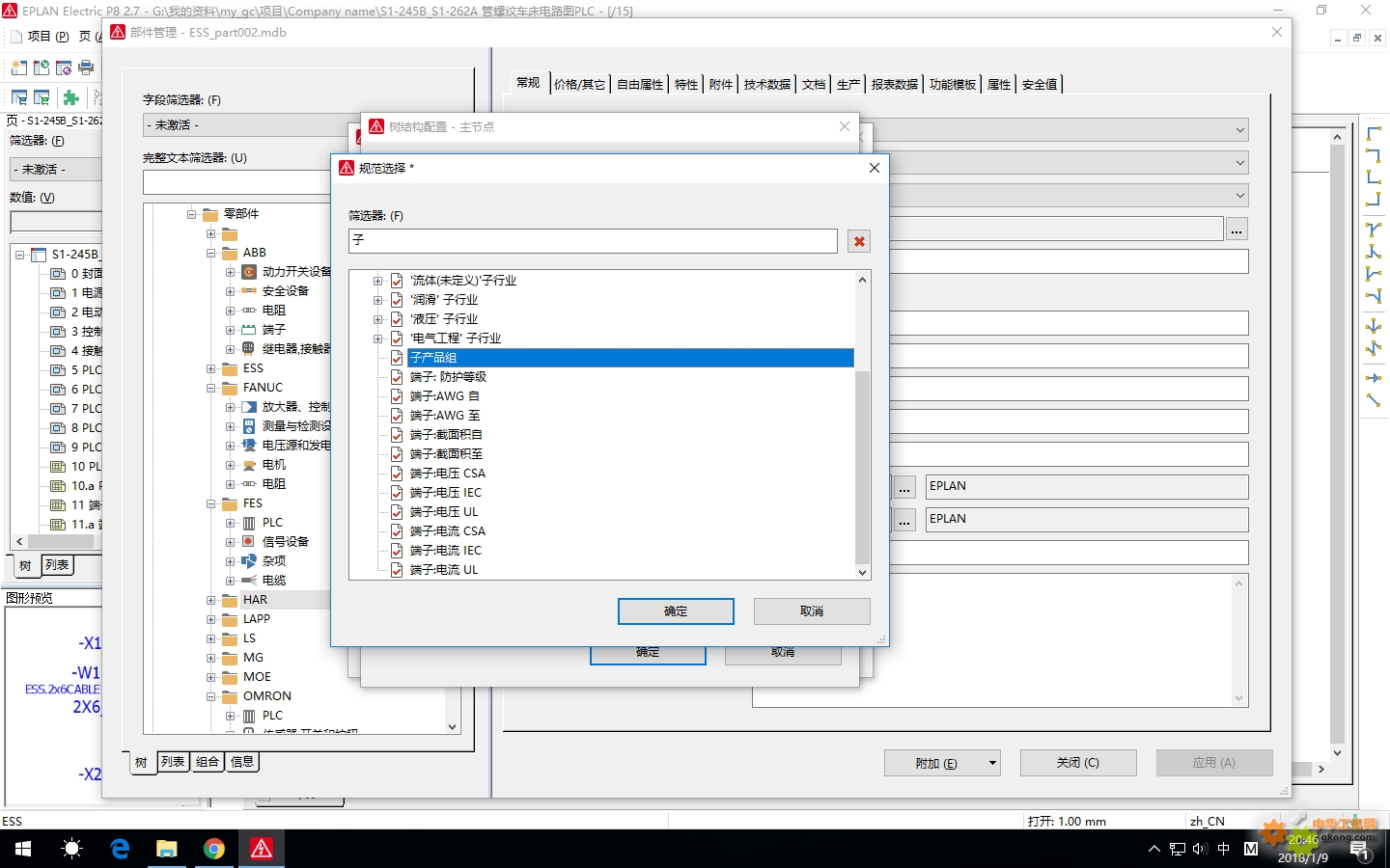

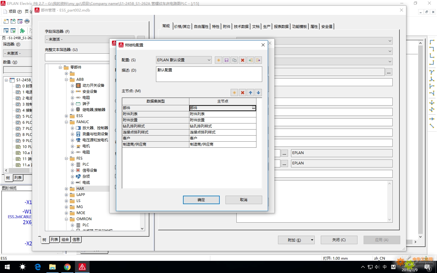

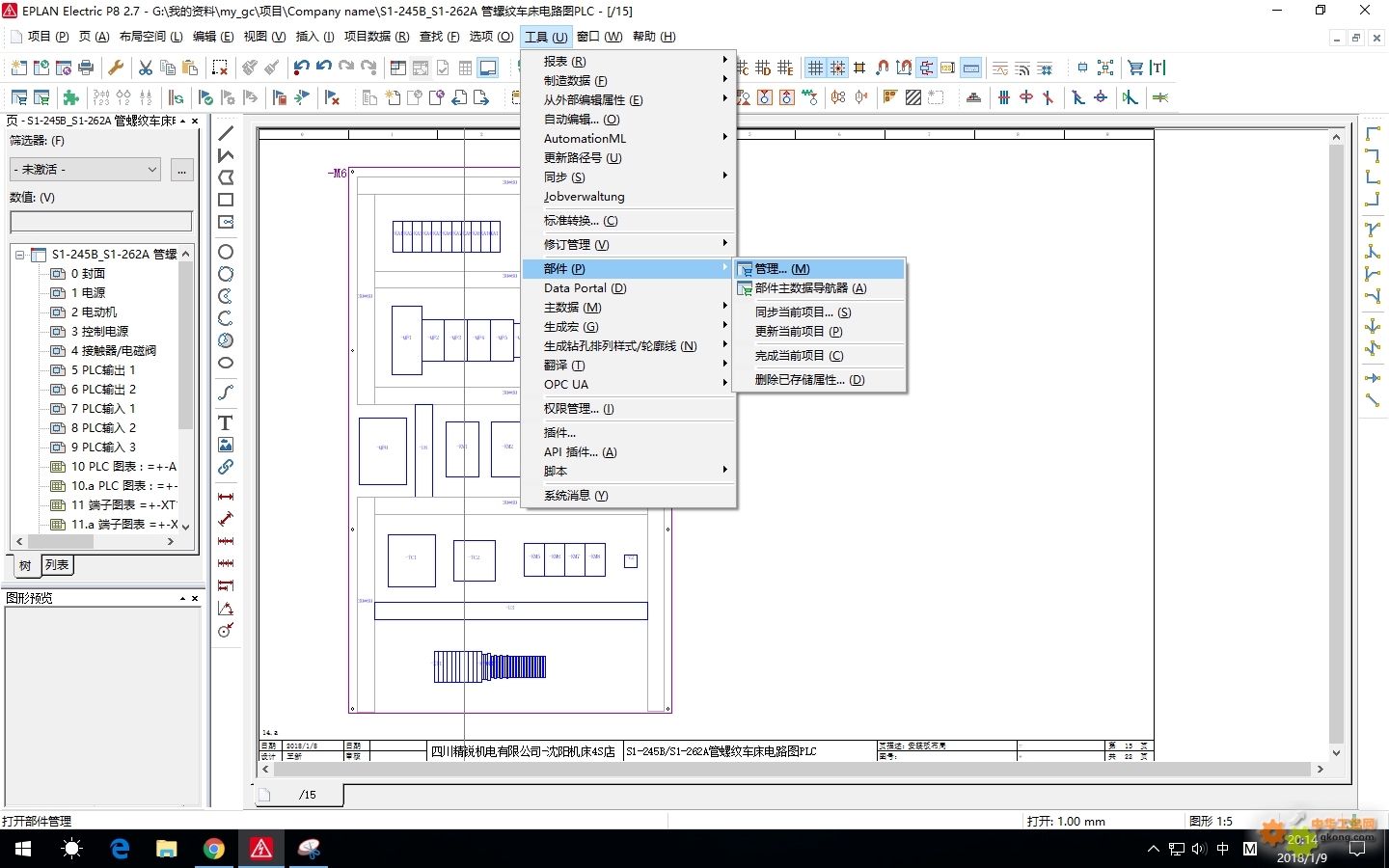

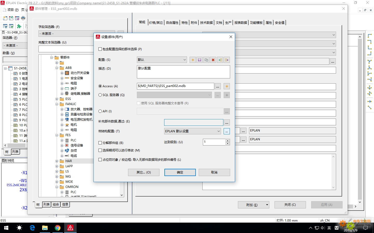

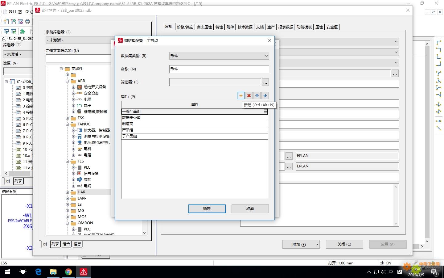

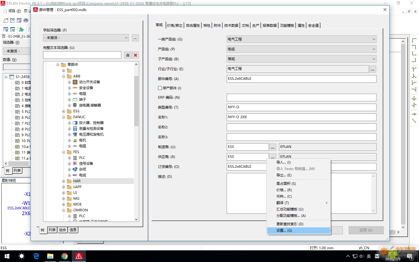

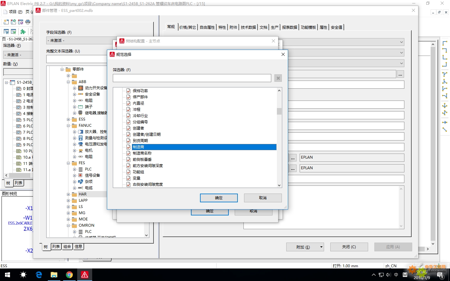

1.工具》部件》管理打开
2.附件》设置打开
3.EPLAN默认设置右边三点打开
4.部件右边三点打开
5.属性新建打开
6.筛选器输入 制造商,点击制造商确认。
任意调整属性顺序,看看效果是否满意。

楼主你这个不错,很不错,很不错。楼主,你都安装2.7版本,我还是2.6.,我也下载2.7版本试试看。

发表于:2018/1/10 8:23:44
以下是引用465010287在2018/1/9 21:06:00的发言:
[此贴子已经被作者于2018/1/9 21:07:59编辑过]
这个是设置部件库树的,跟版本无关,感谢楼主分享
