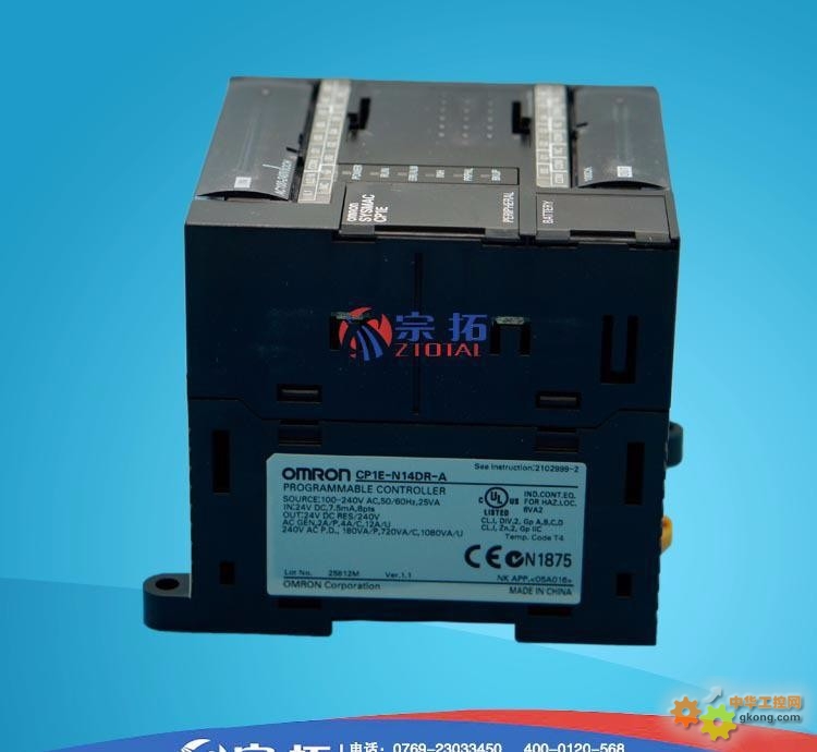

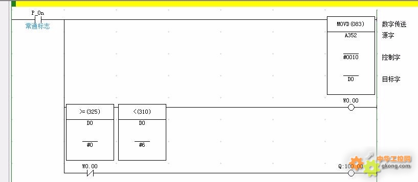

欧姆龙 CP1E-N 想编一个路灯控制。早上6点启动。晚上12点停止。小弟刚刚接触PLC。不太会,有没有大神可以现在编一个,最好是梯形图,可以让我参考一个的实例。

你是学习用还是实际应用?实际应用的话50元买个钟控器比这个性价比更高。

实际应用有很多更好的方法,PLC练习的话读取时钟

发表于:2018/1/9 15:53:45
100462510
在
2018/1/9 14:26:52
Sir,我不提供指令方面的解释,您需要去查阅您PLC型号对应的手册。
Good Luck~

发表于:2018/1/9 16:06:34
回复 #4楼 cvlsam
已经画的很好了。谢谢大神。

发表于:2018/1/9 16:35:50
楼主,每个品牌PLC都有内部时钟,直接比较输出即可!
不过路灯应该是早晨关闭晚上开启啊

2018/1/9
发表于:2018/1/9 16:56:10
回复 #8楼 高雅的雅
对方要求的。我也不清楚。哈哈。
