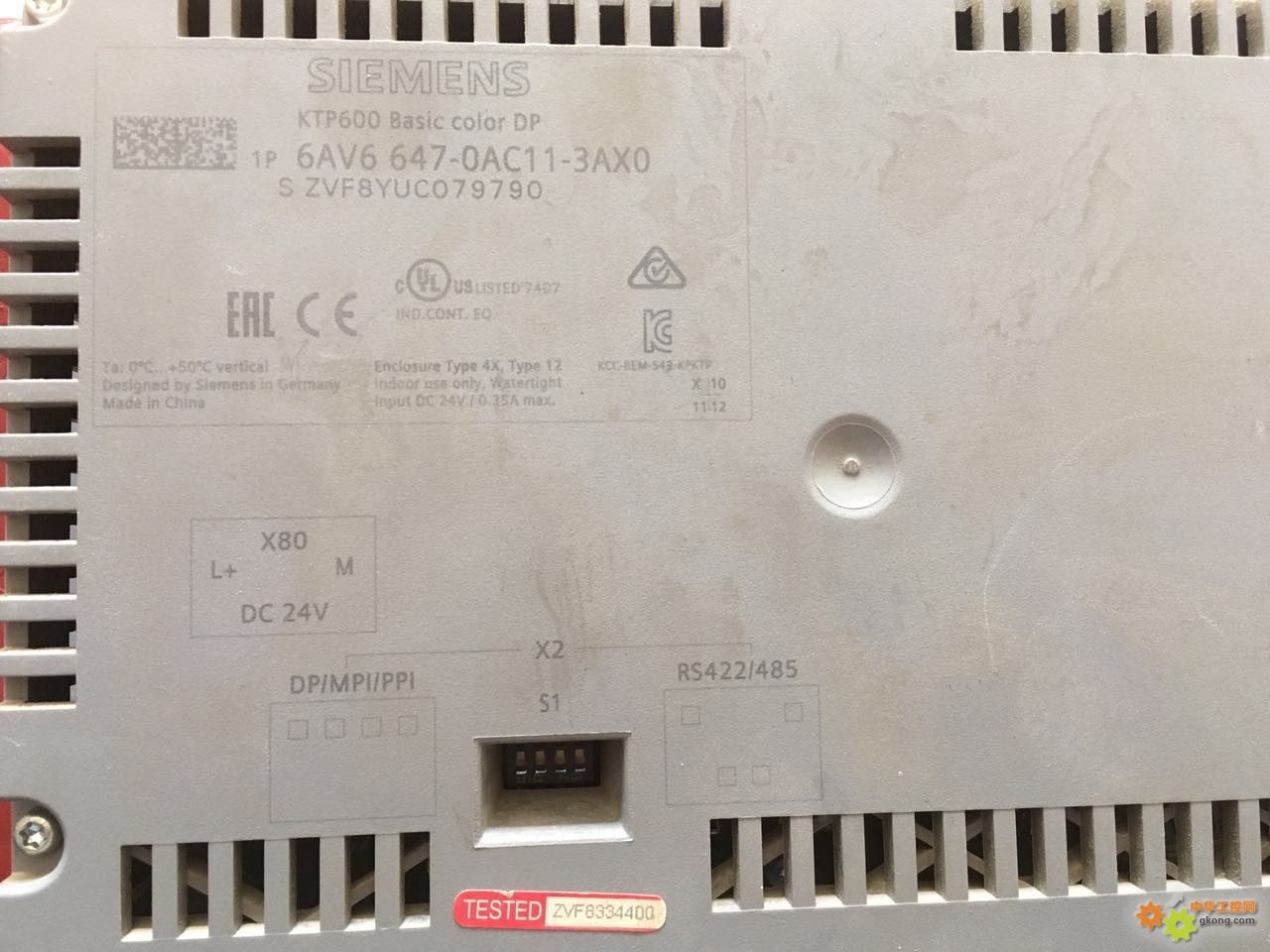

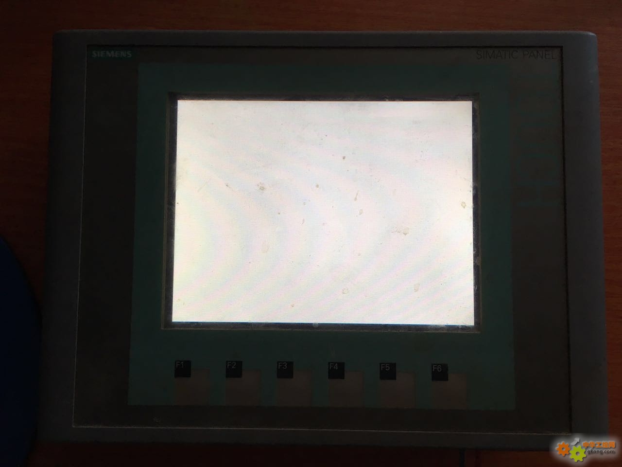

Siemens KTP600 触摸屏 白屏 是什么问题?

1.断电可以恢复吗?

刷新程序试一试,如果还不行,建议维修

估计主板问题了

液晶的问题也有可能,还是直接送修吧;

继续给您建议:
1.白屏故障是否有规律?
2.运行的环境,温湿情况?电磁兼容性如何?
3.是否启用屏保才出现死机?如是,则去掉屏保,更新OS系统试试?
4.查24V电源电压及正负极接地?
5.测试时不要使用USB设备SD卡等外接装置逐个排查吧?
6.还不能解决,则可能硬件故障,联系销售商返修更换?

博图里面看看是否能搜寻到它 搜寻到镜像更新一下 搜不到 说明已经是故障机了

基本确定是主板问题,可以送修的,不会很贵
