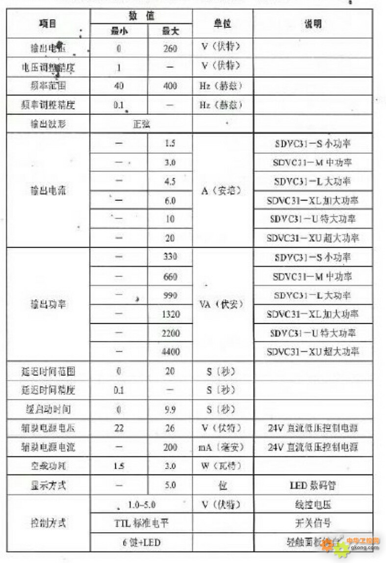

负载是电磁铁,竟然还要变频,看来有点意思

是震动用的,试验室要求的,是一个震动平台。输出频率可调,输出电压可调,负载在50V输出时为50W。自己设计也简单,输出频率:用555构成正弦波电路,用功率管放大。输出电压:用可调输出电压直流电源控制功率管的工作电压。只是公司要求必须购买成品,有合格证。

买一台变频器,进线改成AC50或直流50,按压频方式工作,0hz-100hz 对应0v--50v。变频器的开关电源要单独接入电源。

哦,小功率的。那这个很好办,找一个开关电源制造商,定制一个,这样的功率和需求,价格不会很高的。其实,完全可以自己来搞定

楼主还没学会怎么在网络世界里找东西啊?
搜索振动盘,出来一堆信息。配套的控制器各种各样供你参考选择。如数显可调型…
这个参数不知适用你的装置吗?频率?

有专门控制震动电磁铁的控制器呀!数显的,频率电压都可以调……

回复 #15楼 qq2994216177
找了很多,大都是调压,调幅度的,

谢谢,找到了,https://item.taobao.com/item.htm?id=560348318512&ns=1&abbucket=12#detail,

这个产品有生产商的官方网站,可以下载相关资料,应该也可以直接联系厂方购买。
http://m.cuhnj.com/news_list/&newsCategoryId=64&InfoListColumnID=76.html
