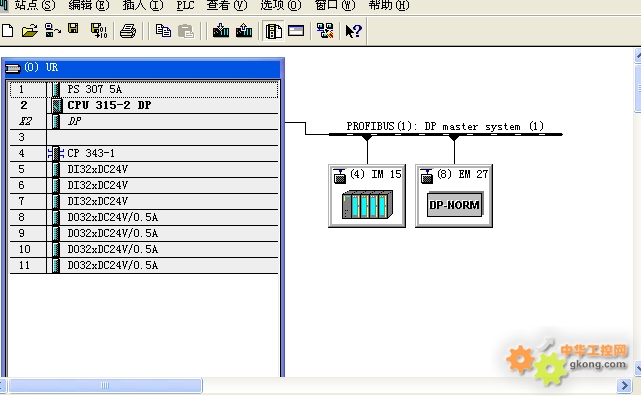

如下图,从站中的EM277怎么添加上来,在组态中哪里找啊

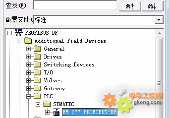

首先你要安装对应的GSD文件

直接在右边查找对话框输入关键字(前提是你的硬件库里边已经安装好你需要组态的硬件)
