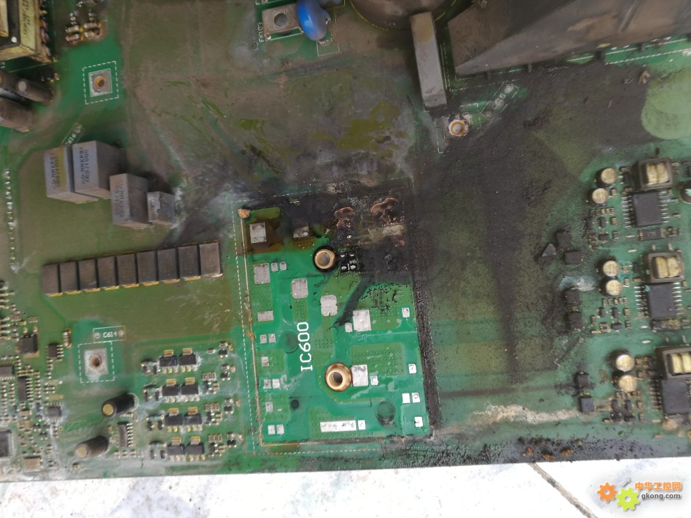

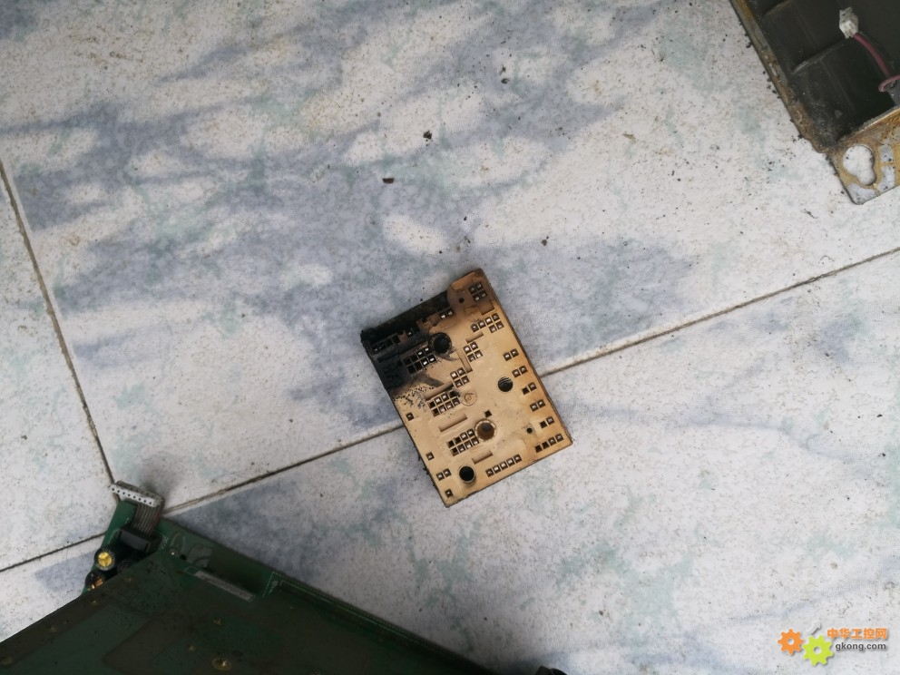

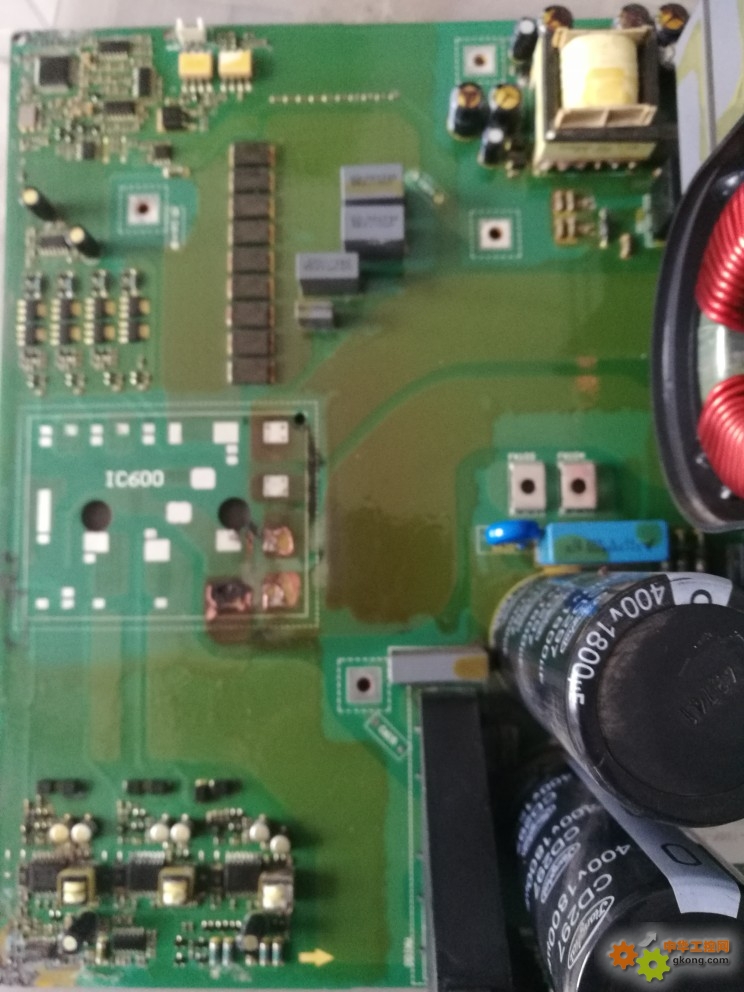

一台海利普sk180变频器,22kw,进水驱动板模块部分炸了,修板子怕大功率电流大引起后续事故。所以想换块二手板,请问有老师有维修拆机板或是有什么好的建议吗?谢谢!板子炸的是模块电源输入部分的脚,本也想过用桥堆外加,但是考虑到散热和安装问题,觉得还是换板比较好!

能修复尽量修复,不能修复看条件能否外加整流,尽自己的能力而为,如不能就换板子,不要对这产品质量要求过高,今天说进了水,说不定明天没有进水的情况下要么炸整流要么炸驱动模块,记得在某贴回复过,Danfoss是个中看不中用的产物,希望你明白

这板子基本没有的,海利普现在对这管的比较紧,而且这类型的,包括nv,sp系列基本很难修的

这机器我报废两台了,基本都是这样,板烧掉了,直接叫客户拿回去换别的机器了

如果自己会修的话,还是尝试外接整流。

这种模块最恶心了,二手板子一般淘宝,直接搜整机,找不到就没办法

已经弃修了,二手板子找不到,客户催的又急,于是建议他买个新变频器了,谢谢大家
