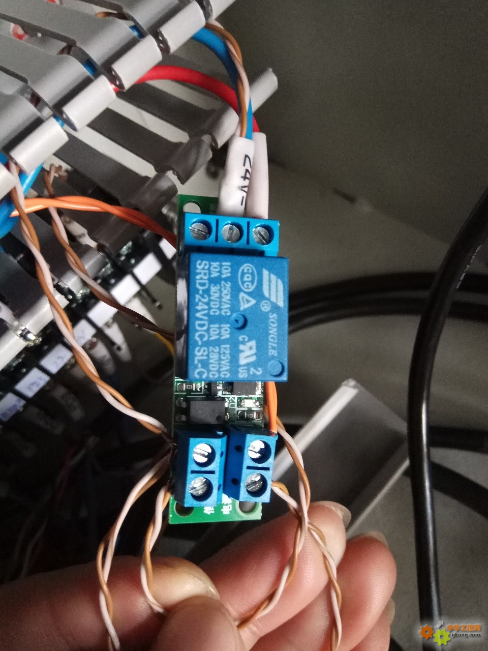

有一台测试仪器按照说明书是带故障输出功能(提供24V电压输出),接了一个中继竟然没法驱动,此时量电压只有3.3V,拔掉中继恢复到24V,没办法只能上某宝淘了个小东西,如上图所示,转了一下好用了!

输出能力有限,带大一点的负载电压就降低了。

请问楼主你买的这个小东西叫什么呢?

这个变通下,随便拆个小仪器用小点的24VDC中继放大就可以了

光藕三级管放大驱动继电器带大一点负载……
