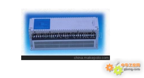

以前做印染设备是都这款同步控制器可以同时8台电机同步用   采用模拟量控制

同步控制器,4台或8台可以控制;

作为印染或无纺布采用同步控制器一般就满足需要了,如果控制同步的电机比较多,还可以控制器级联。

回复 #5楼 jiuweiyu12
是的它是一路主控制七路从动可以外接电位器微调,
