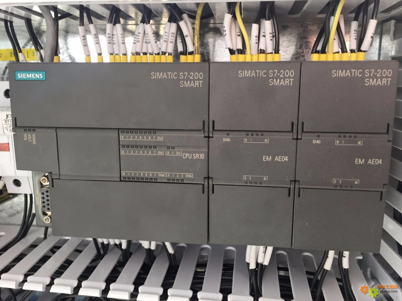

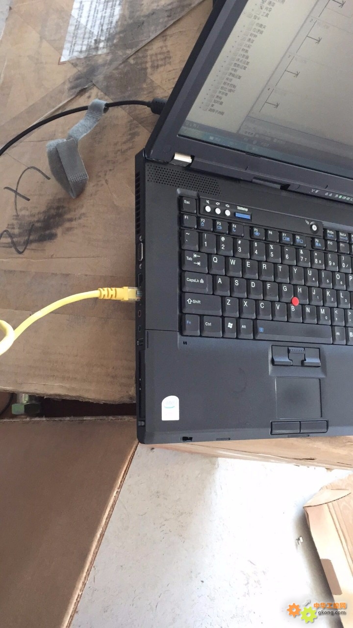

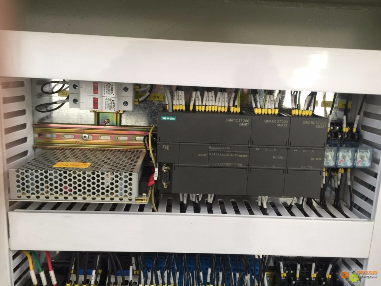

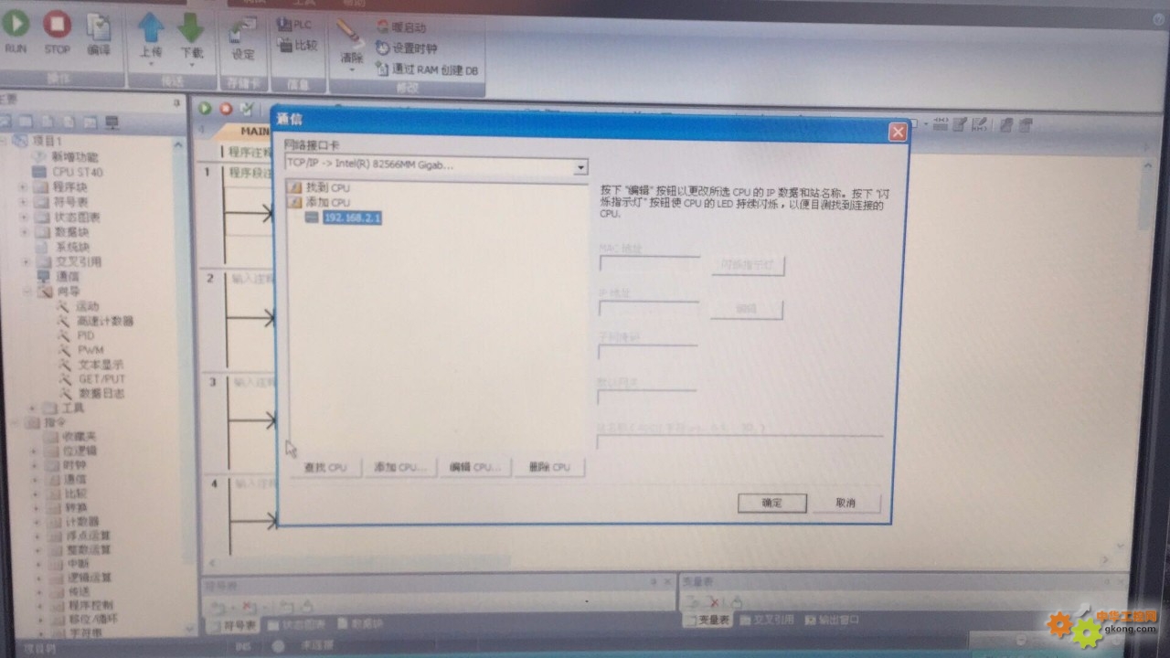

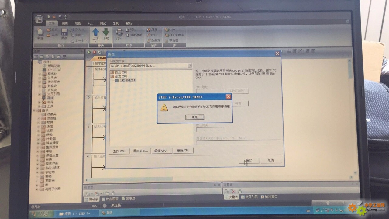

以前没有接触过西门子smart,这次过程中没法联机,经过咨询高手,原来电脑的网口驱动被杀毒软件静止启动,手动启动后,通讯正常,如图所示

柜子做的很漂亮

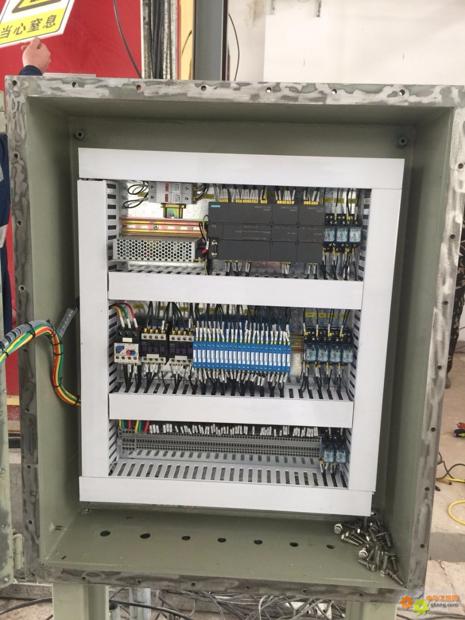

个人感觉,24V电源离PLC近了一点。

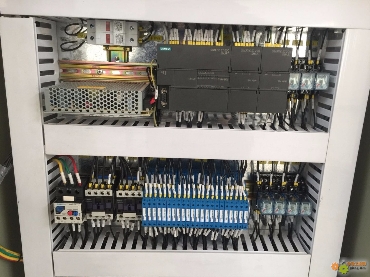

布局好紧密,别的不错

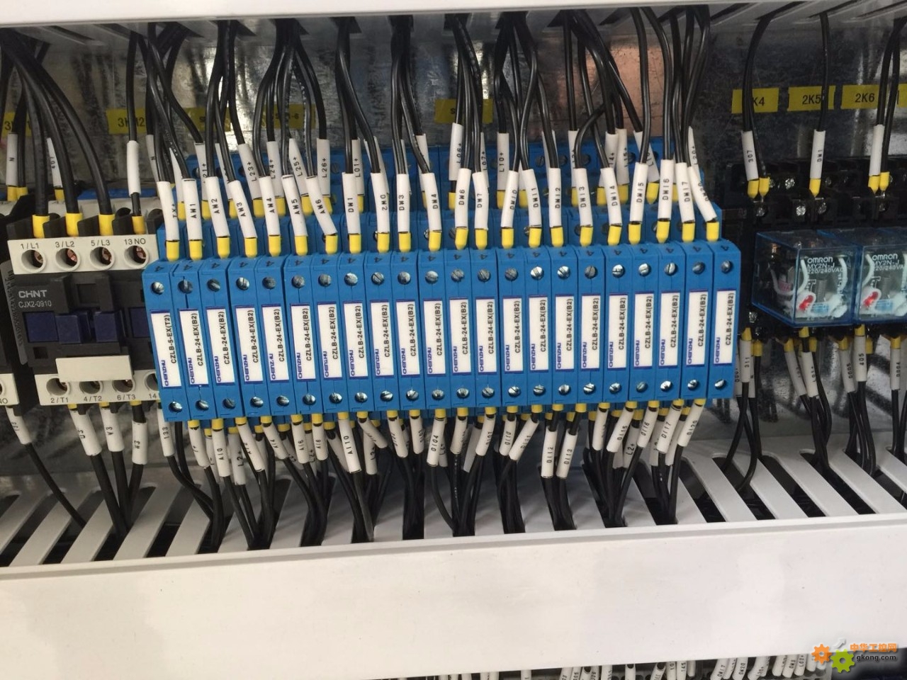

楼主啊,控制柜有点拥挤哦,我们一般配套维纶屏,你这个是配哪家的屏啊,燃烧机用哪家的,效果如何,分享一下

最后一张笔记本的网口是直接连接到PLC的以太网口吧?方便了

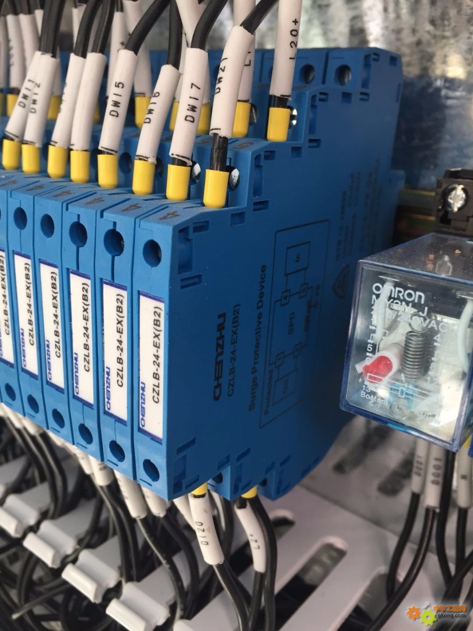

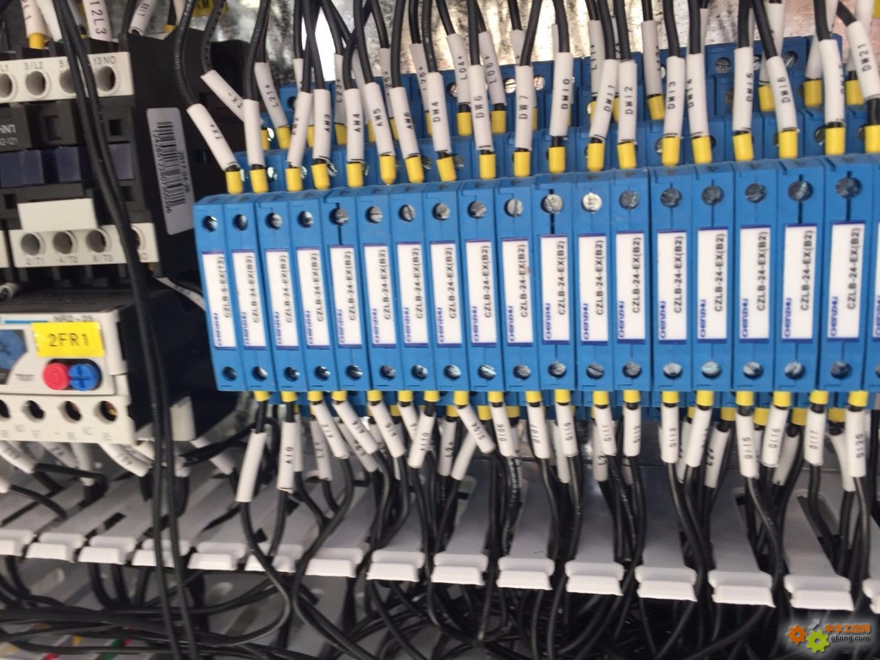

感觉布局有点乱,中继每排都有,开关电源接线不方便

用SMART感觉最大的好处就是直接可以用网线下载了。

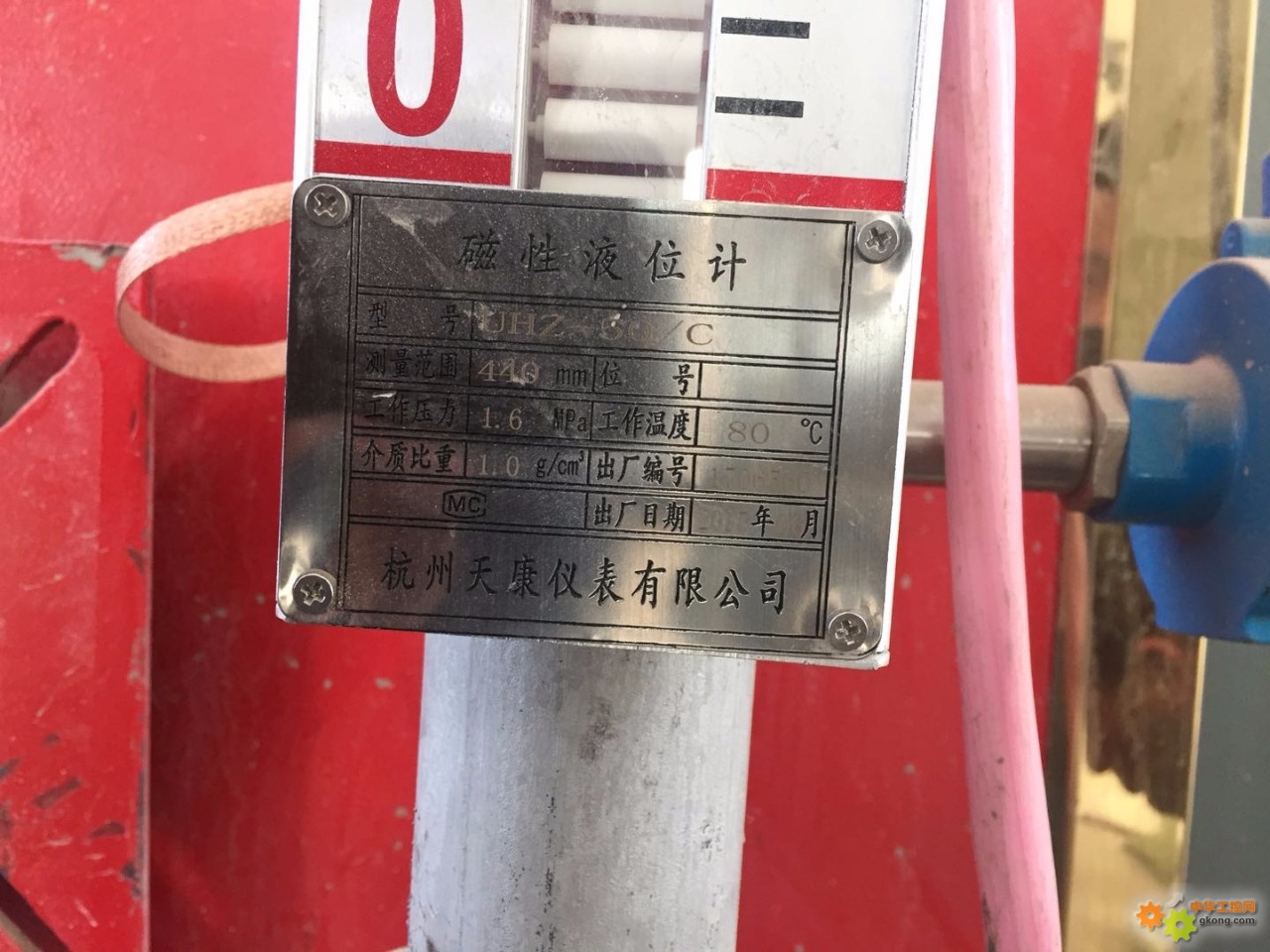

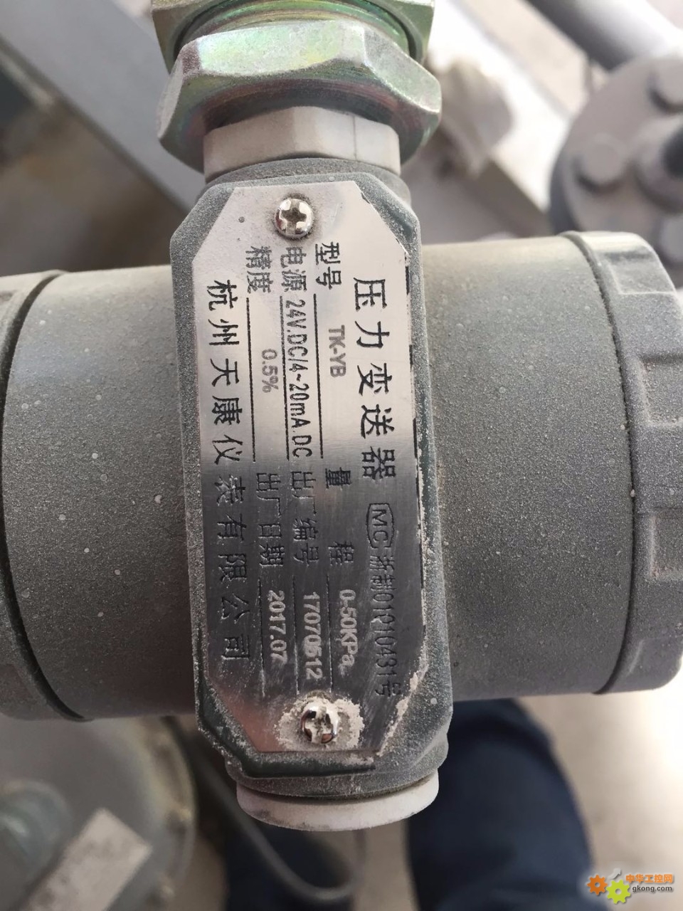

天康仪表不是安徽的,怎么是杭州的?

看第一张图像柜子面板是上螺丝的啊?还那么多个孔?
没看见燃烧器啊。
