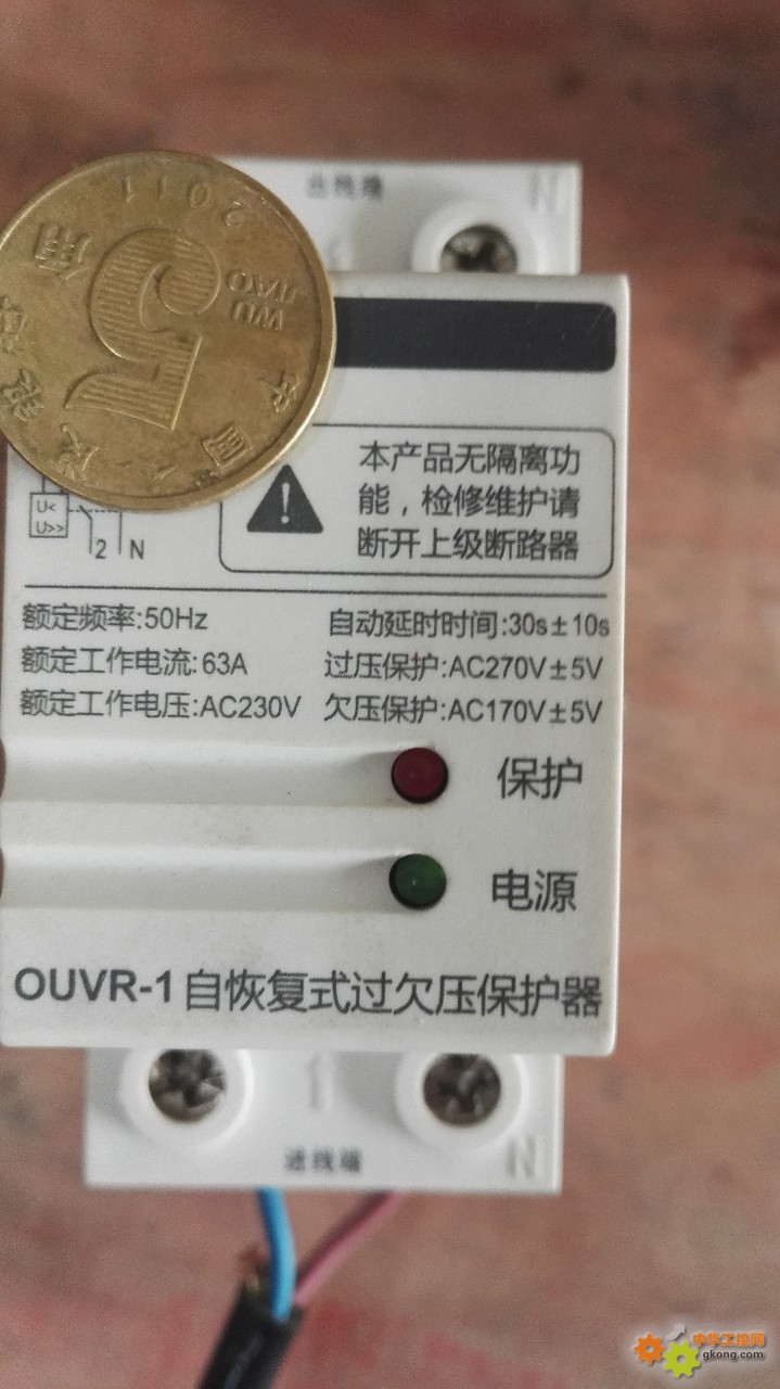

家庭用这个做高低压保护怎么样?

如图,国产过欠压保护器。继电器比较特殊,不知电流能不能63A,看着够呛。不知效果如何?有各位大神装过的么?

拆开看了吗,继电器参数如何?

我买的液晶显示,可以设置上下限电压,延迟时间的。

用着试试吧,经常用表测一下电压。

家里用的话,延时时间是不是太长了。

家用应该没问题。就看质量如何

加一个稳压器更可靠

家庭用,感觉还是不要费这个心思了,现有家用电器基本都是宽电压的了。

我不是担心电网电压波动,电器承受不了。我主要担心过压(如断零)引起电气烧毁,碰到好几次了,那叫一个惨烈
