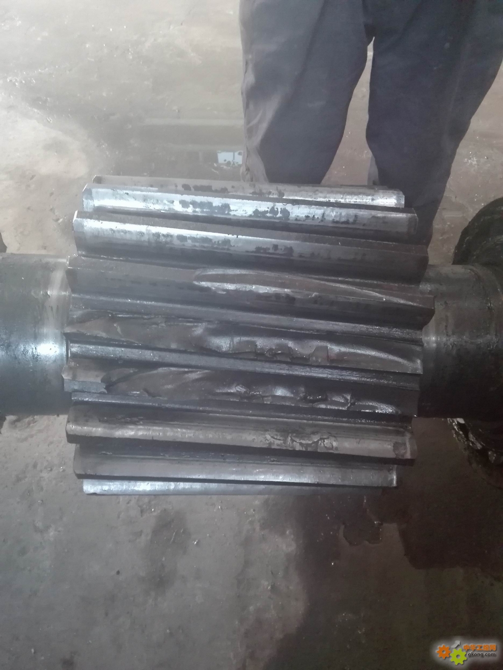

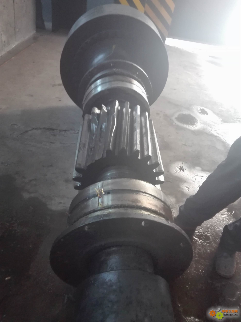

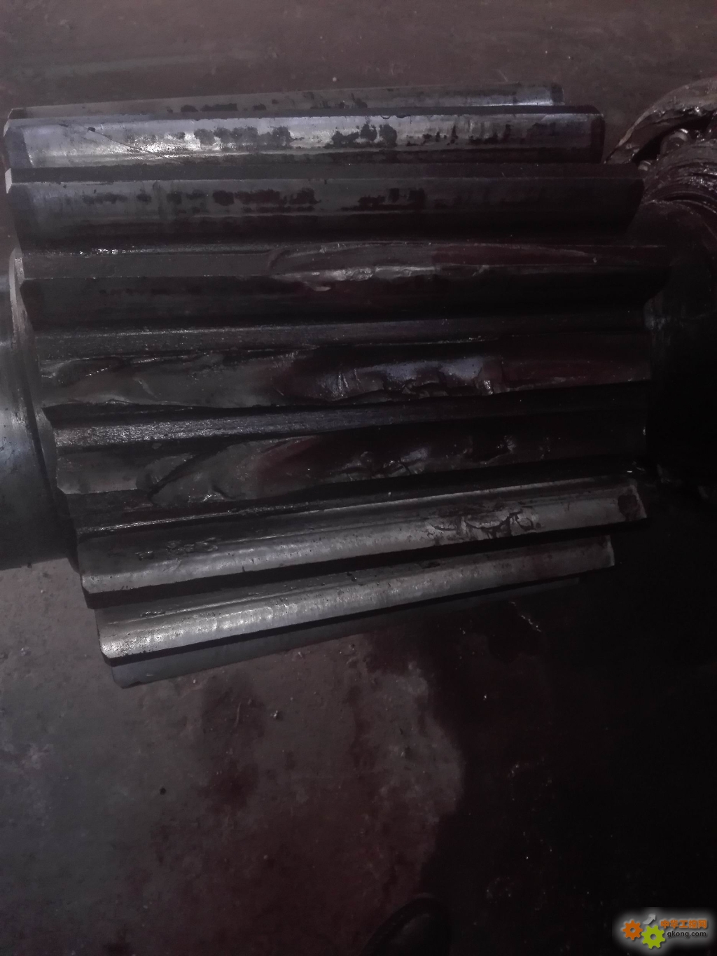

 接到通知,说电机扫膛原因找到了。赶到现场查看,原来是最后一级传动齿轮断了三个齿,断齿瞬间造成的巨大扭矩导致电机扫膛。由于紧急停车时断齿位置正好处于看不到的咬合位,故而没能发现。是今天设备部门对整个传动部分全部分解后发现的。根本原因怀疑是球磨大齿圈变形。(一直忘了说,后级负载为球磨)
 上图

球磨负载本来就属于特大冲击型负载,跟大型颚式破碎机一样的

这个一级齿几千块吧,损失倒不大,不过这种问题很可能引起轴瓦瓦面破损。
如果只是机械缺陷引起的还好,关键是整个传动部分有没有影响。
