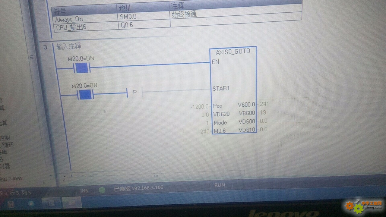

请问西门子运动向导的错误报19什么意思?

1、报Er19 速度超出范围了?
2、其他的大神来补充吧……

手册写的是速度超出范围了,降低速度试试。

谢谢, 好的,谢谢你哦。

按F1会弹出帮助,找到错误代码解释

谢谢我已经知道帮助这个手册了
