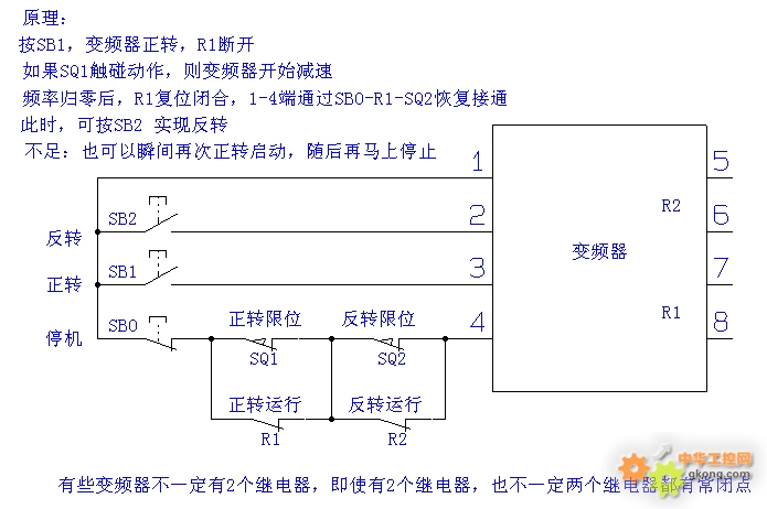

变频器设置为三线模式,正反启动转都是接常开按钮,停止按钮与限位开关都串接常闭至停止端,限位开关动作停机后,变频器停机端一直断开,你如何再反向启动?变频器设置为两线模式加中继或plc是可行办法,估计楼主也知道,只是想了解能否只用3个按钮加2个限位开关能否实现,目前看来不太可能。

我刚刚突然想到了一个方法不知行不行(机械式限位开关)
1 变频器设置为三线
2 停止按钮与正反转限位串联
3 把变频器内置继电器1设置为正转运行,其常闭点与正转限位并联
4 把变频器内置继电器2设置为反转运行,其常闭点与反转限位并联
不妨试试,至于用常闭型接近开关行不行,要根据变频器公共端子共正还是共负具体实际接线试试。

明天回厂试试

#18楼
