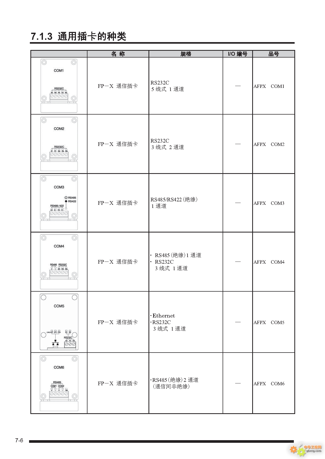

松下FP-XH系列PLC实现Modbus RTU通信,硬件上需要扩展通信插件,比如COM3、COM4、COM6,这些都是带485通信口的!

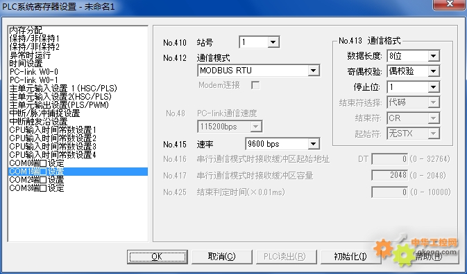

软件上,首先需要设置一下系统寄存器中的端口:

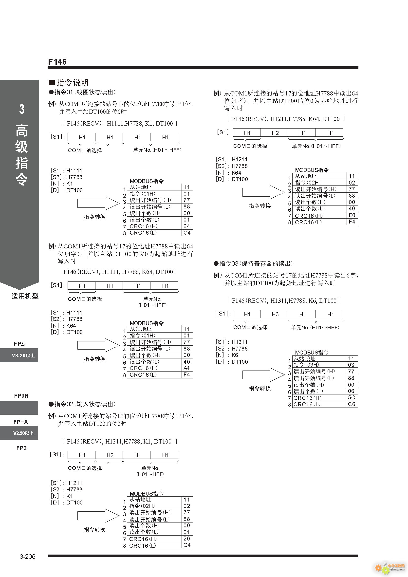

读指令RECV:
