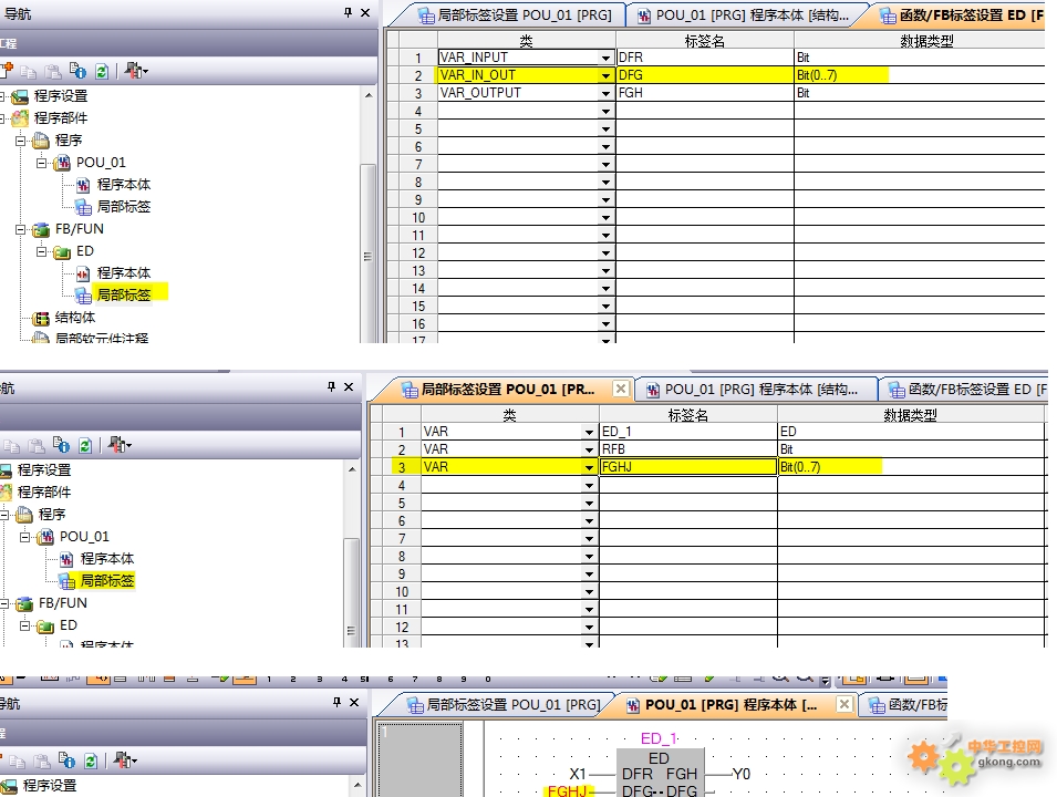

在FB块的局部标签里,定义一个变量为8位的数组,如图

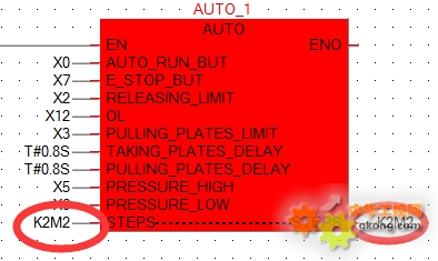

然后调用FB块时,应该如何填写呢?
K2M2不就是K2-K9吗,对应8位?

1、FX5U能建立FB块。
2、使用三菱的GX Works2软件可编可调用FB块?
3、在GX Works中选择结构化工程建立FB?
4、K2M2 表示 M2-M9, 8位?
5、FB功能模块在FX2N2AD、FX2N2DA、FX3U4AD、FX3U4DA可直接调用?

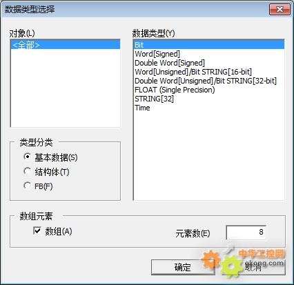

STEPS 的管脚同样要使用bit(0-7)类型数据

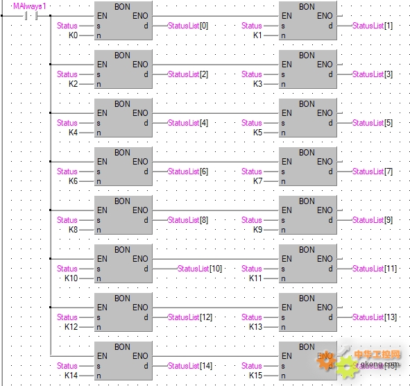

我是这么玩的,三菱你不让我好好玩我就玩笨办法,直接把每一位读出来放到数组里面。因为这个数据分离用的不多,就这么用了,用的多就封装到FB里面,输入一个WORD,输出1个16位数组拉倒。

发表于:2018/1/5 9:46:41
回复 #6楼 gk_0
就是因为没找到INT转数组的指令,就用土办法
