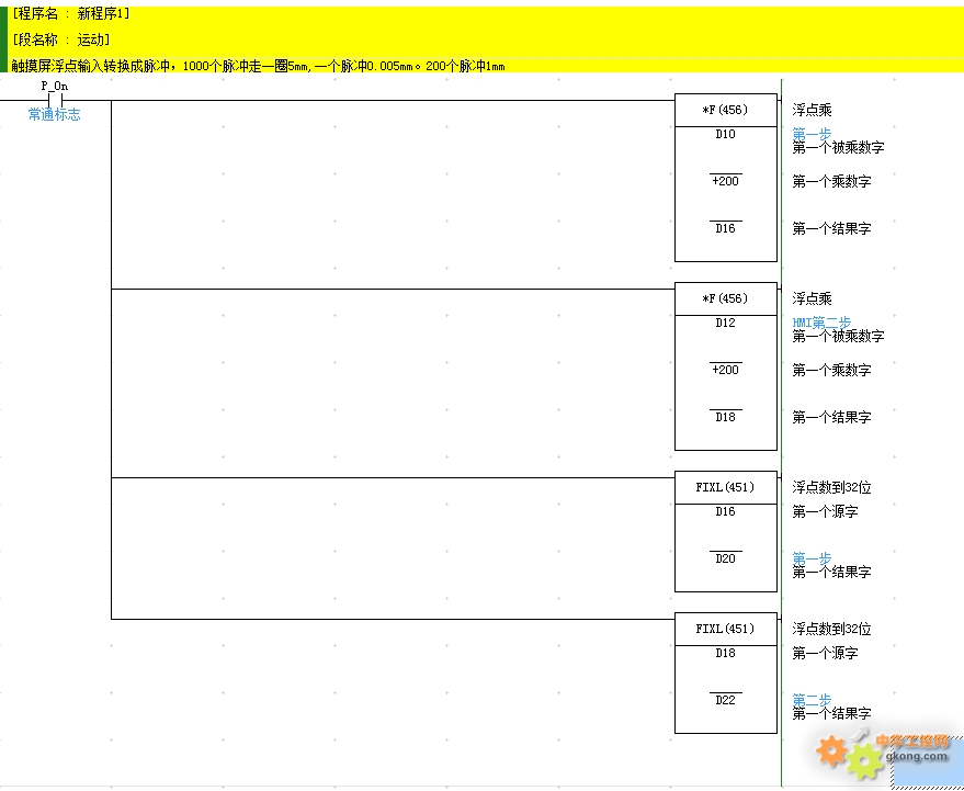

ORG确定原点了,
现在是这样的
第一步PLS2 绝对定位走了10MM CW
第二步 PLS2绝对定位走了15MM,总的走了35mm CW
第三部,第一步+第二部的行程,
&0-行程和。
MOV 这个负值到PLS2 脉冲数。
但是,
但是。
方向为何不往回走呢? 一个劲往CW方向走
数值转换:
第一步:
[此贴子已经被jint于2017/12/31 22:02:56编辑过]

发表于:2017/12/31 21:48:43
按理来说,正脉冲是CW方向,负脉冲是CCW方向啊
手动确定方向是对的
手动@ACC #0 #0100 D10 是CW
@ACC #0 #0110 D10 是CCW
[此贴子已经被作者于2017/12/31 21:53:24编辑过]

发表于:2017/12/31 21:59:07
搞明白了。
直接给脉冲数输入需要的位置就行。。
挺好的

发表于:2018/1/1 20:30:14
这个是绝对定位

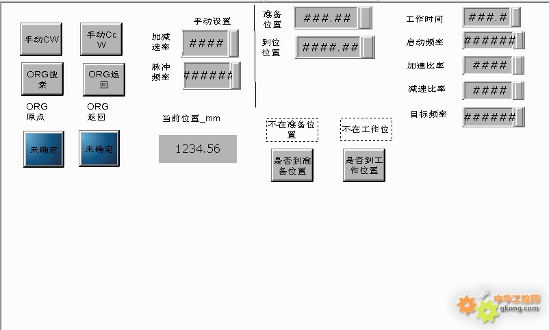

发表于:2018/1/1 20:33:41
回复 #3楼 hnhyczj
对的,我在HMI上设置第一段20MM 第二段10MM 发现步进反转了,就反应过来了
