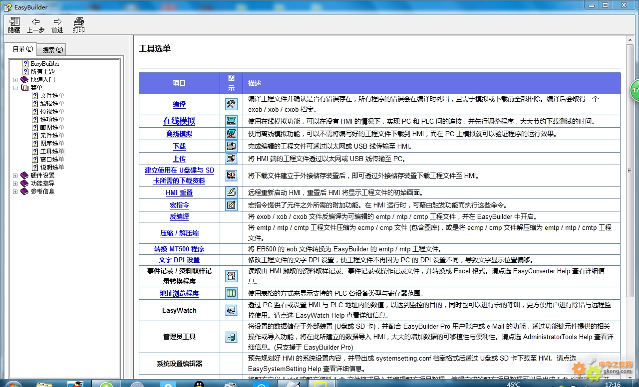

我以前编辑界面的源文件删除了   现在u盘里面只有烧录文件夹   这个能在威纶软件中打开吗

没有禁止反编译的可以。,禁止的需要软件处理

先反编译;

反编译
后就可以编辑修改

软件说明内有介绍,工具菜单内有反编译。

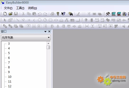

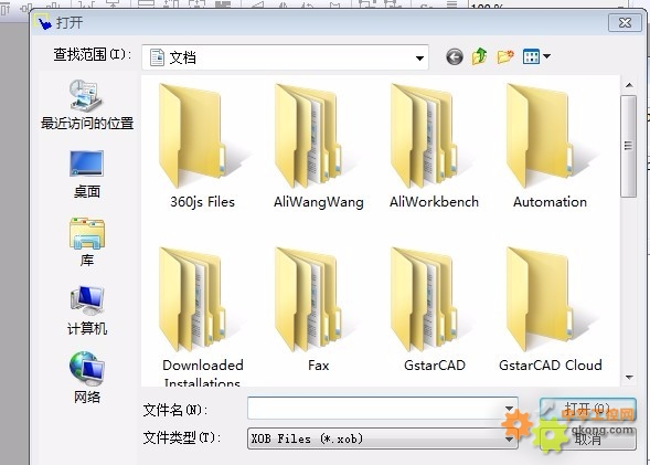

先打开软件,工具中选择反编译。 然后在浏览中找到文件位置后,下方电机反编译。反编译完后,重新打开就OK。
