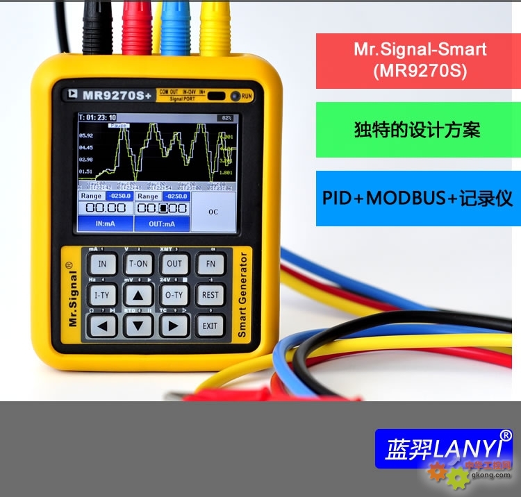

应急用很方便  还是买个蓝羿电子的信号发生器好使 我12年就在他家买了第一款  后来陆续买了改进的和最新的版本 绝对是工程师的好帮手

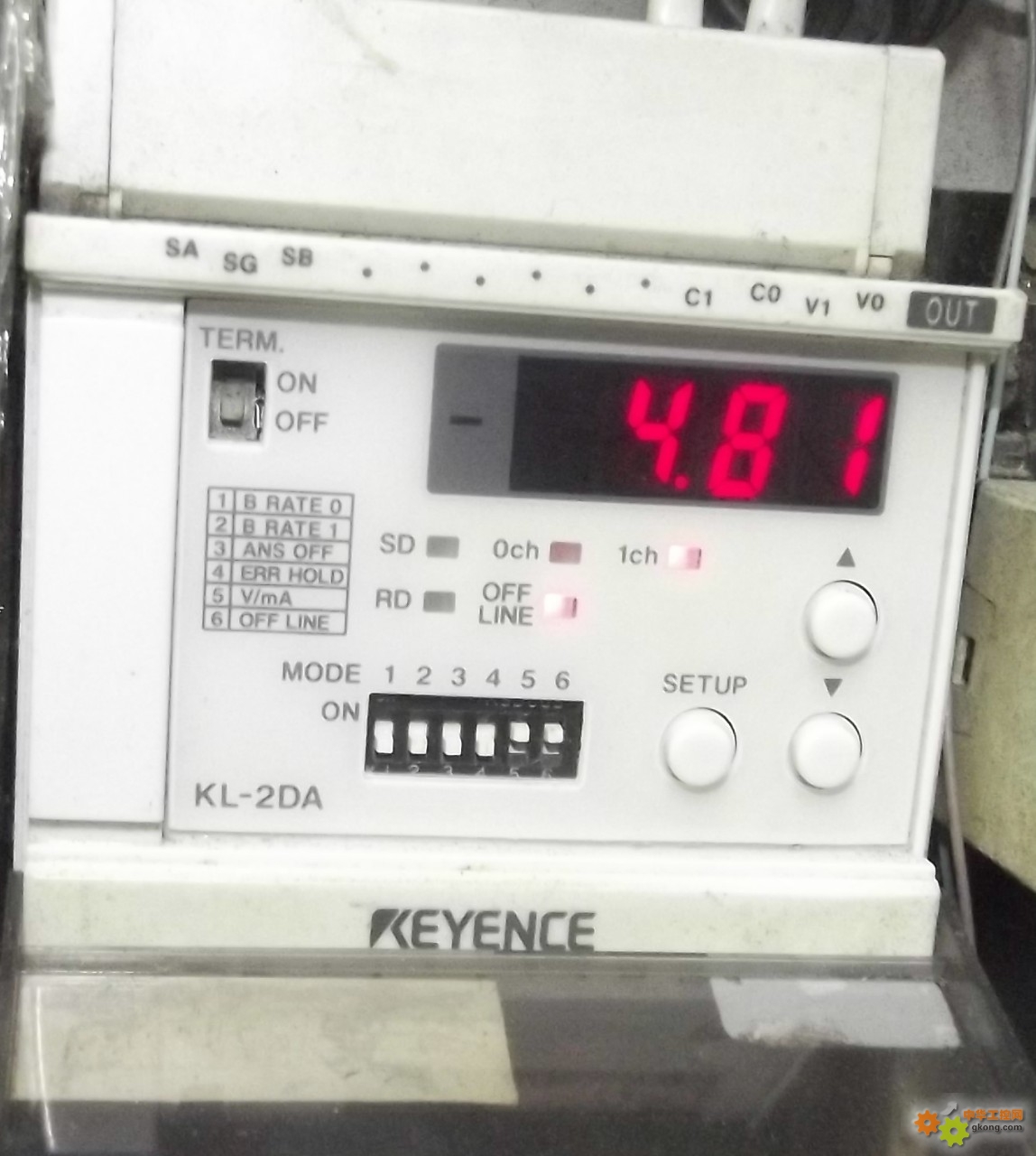

我用的是KEYENCE的一款远程D/A模块,脱机使用二路一路当电压发生器、一路当电流发生器,带显示,用按键可以调节输出,精度还非常高;
我用的是这个,直接可以设定输出值,二路一路0~10V输出,一路4~20MA输出,精度还非常高;
