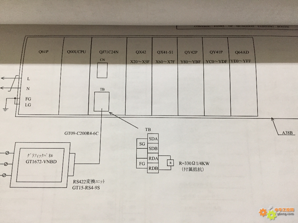

原有的QY41P点数用完了,想更换一个QY42上去
请问大家更换完后又没有什么参数要注意的?还有模块IO点数不一样,但是我从程序参数里面看不到QY41P是参数。。。
请前辈指点!

还有,基板的槽位是从CPU右边第一个模块算起的吗?

最简单方法在Q64AD模块后面再加一块QY41P

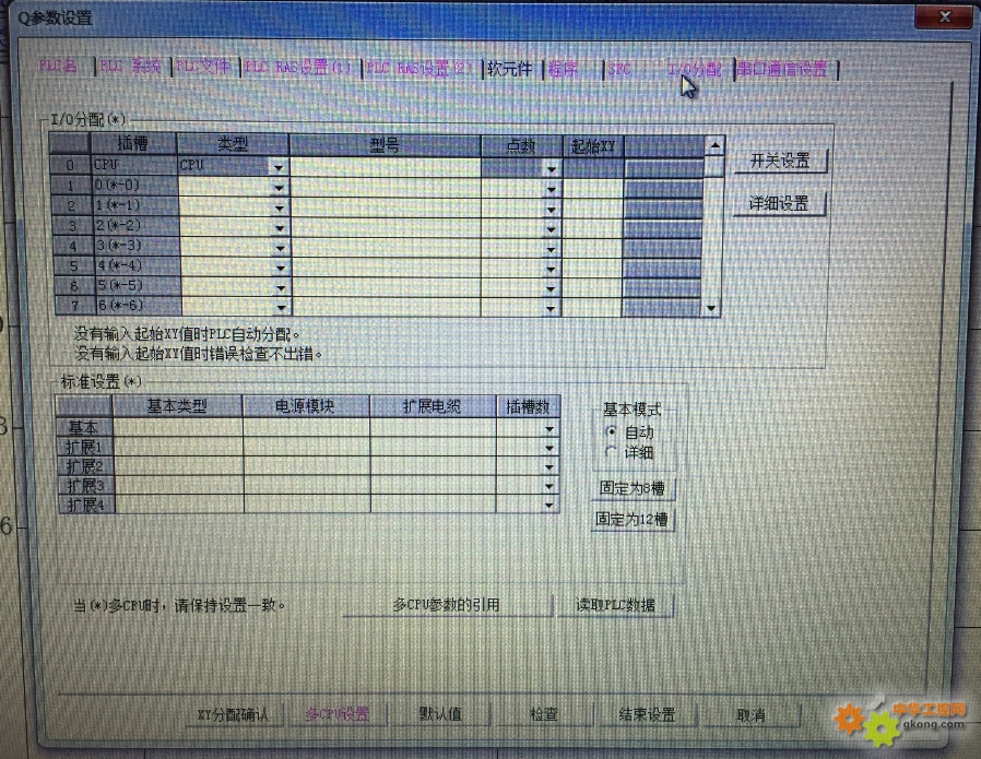

两个模块占用的地址不一样,参数中设置模块的地址,如果按顺序排,后面的模拟量地址也要更改。

请问为什么我的程序参数里面io分配这一页看不到模块的点数呢

在后面再加一个输出模块,前面的那些对应的地址都不会变;

8槽的底板,后面不还有空位的;
感谢版主!再多问一句,加在后面的话,那么加上后的那块要怎么设置?

按16进制往后排就行了;

增加一个模块后,在编程软件PLC参数中有I/O地址设置,设置增加的这个模块的起始地址。
