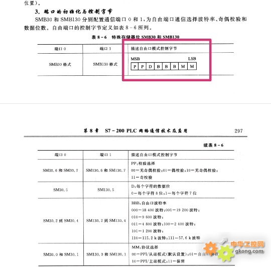

s7-200里,SMB30,PPDBBBMM翻译,谢谢啦

P,parity 相等
D,data 数据
B,bit
M,??请教了,谢谢啦??
协议是agreement,protocol?

下面写得很清楚,比如PP就是2个位表示几种校验状态.

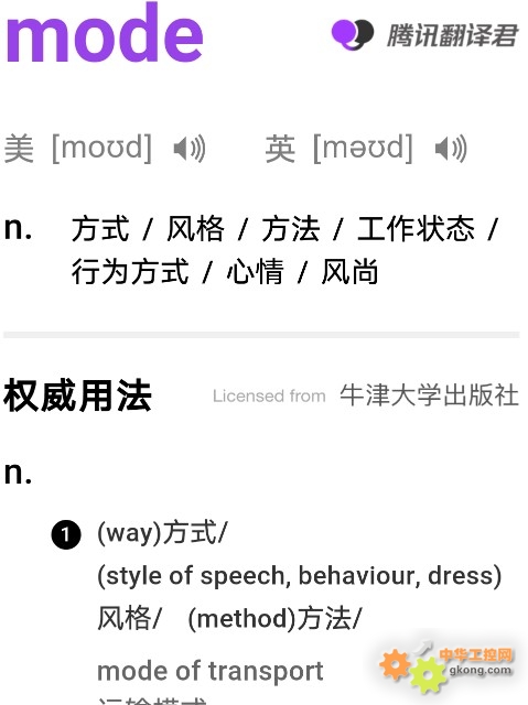

我明白了,M,就是mode,方法模式,状态。

奇偶校验、数据位数、通信速率、模式(也可以理解为通信协议了
