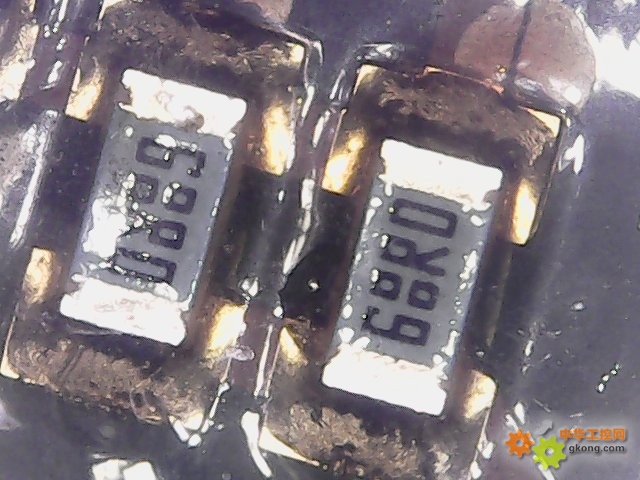

这是一个贴片电阻的照片,丝印码怪异,不知谁知道分享一下

1% 68R0 68Ω

68Ω

只要至少有2个,就好办。。。测。一个的话,测的结果也是将信将疑。

谢谢大家,68欧姆是正确的。

68Ω
