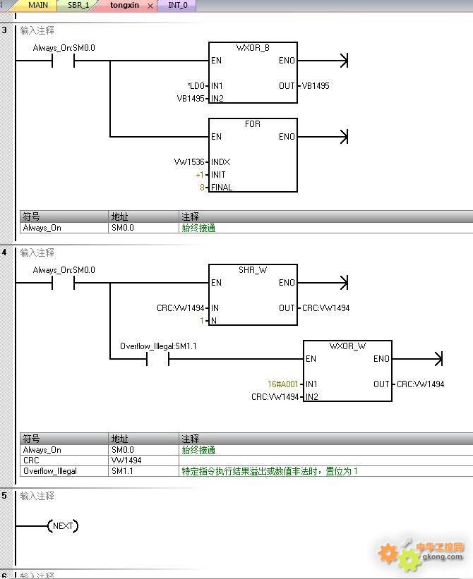

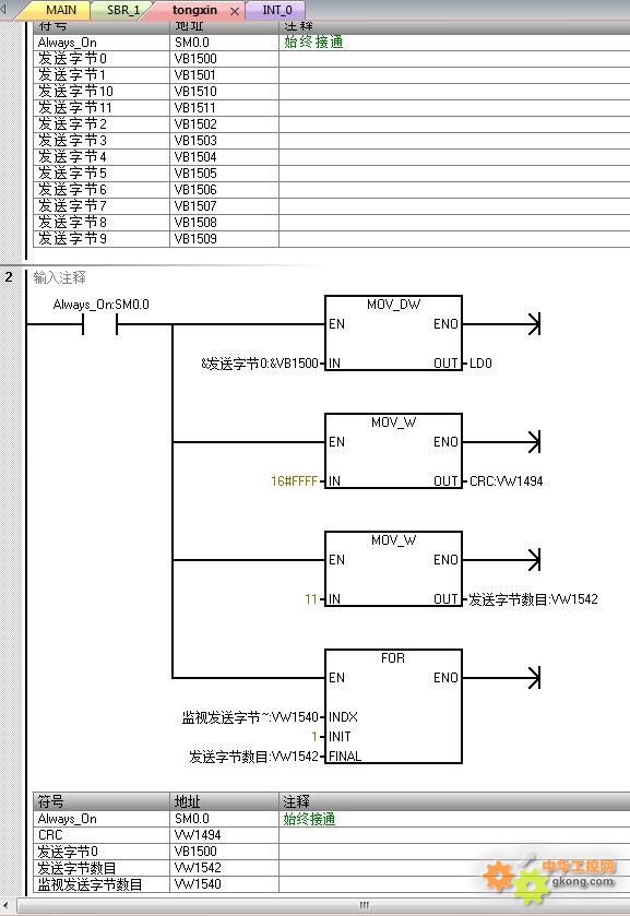

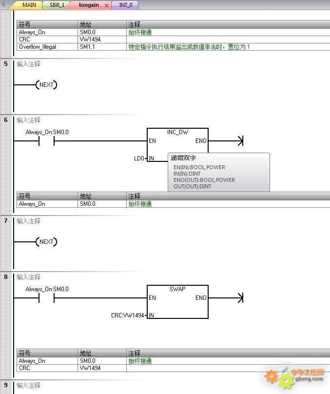

最近学习sr60控制多台变频器的程序发现crc-16 有点难度顾分享给大家
附件:
[本地下载]
这是网上找的方法
计算方法一般都是:
(1)、预置1个16位的寄存器为十六进制FFFF(即全为1),称此寄存器为CRC寄存器;
(2)、把第一个8位二进制数据(既通讯信息帧的第一个字节)与16位的CRC寄存器的低
      8位相异或,把结果放于CRC寄存器,高八位数据不变;
(3)、把CRC寄存器的内容右移一位(朝低位)用0填补最高位,并检查右移后的移出位;
(4)、如果移出位为0:重复第3步(再次右移一位);如果移出位为1,CRC寄存器与多
   项式A001(1010 0000 0000 0001)进行异或;
(5)、重复步骤3和4,直到右移8次,这样整个8位数据全部进行了处理;
(6)、重复步骤2到步骤5,进行通讯信息帧下一个字节的处理;
(7)、将该通讯信息帧所有字节按上述步骤计算完成后,得到的16位CRC寄存器的高、低
      字节进行交换;
(8)、最后得到的CRC寄存器内容即为:CRC码。

不太明白后面那个INC_DW指令,前面都是按字来处理,为何后面不是INC_W指令?
1275
442895390
文章数:87
历史总积分:1275
注册时间:2010/9/28
发表于:2019/7/24 14:03:48
回复 #6楼 truezhang
LD0里面是间接寻址的地址  是双字的
