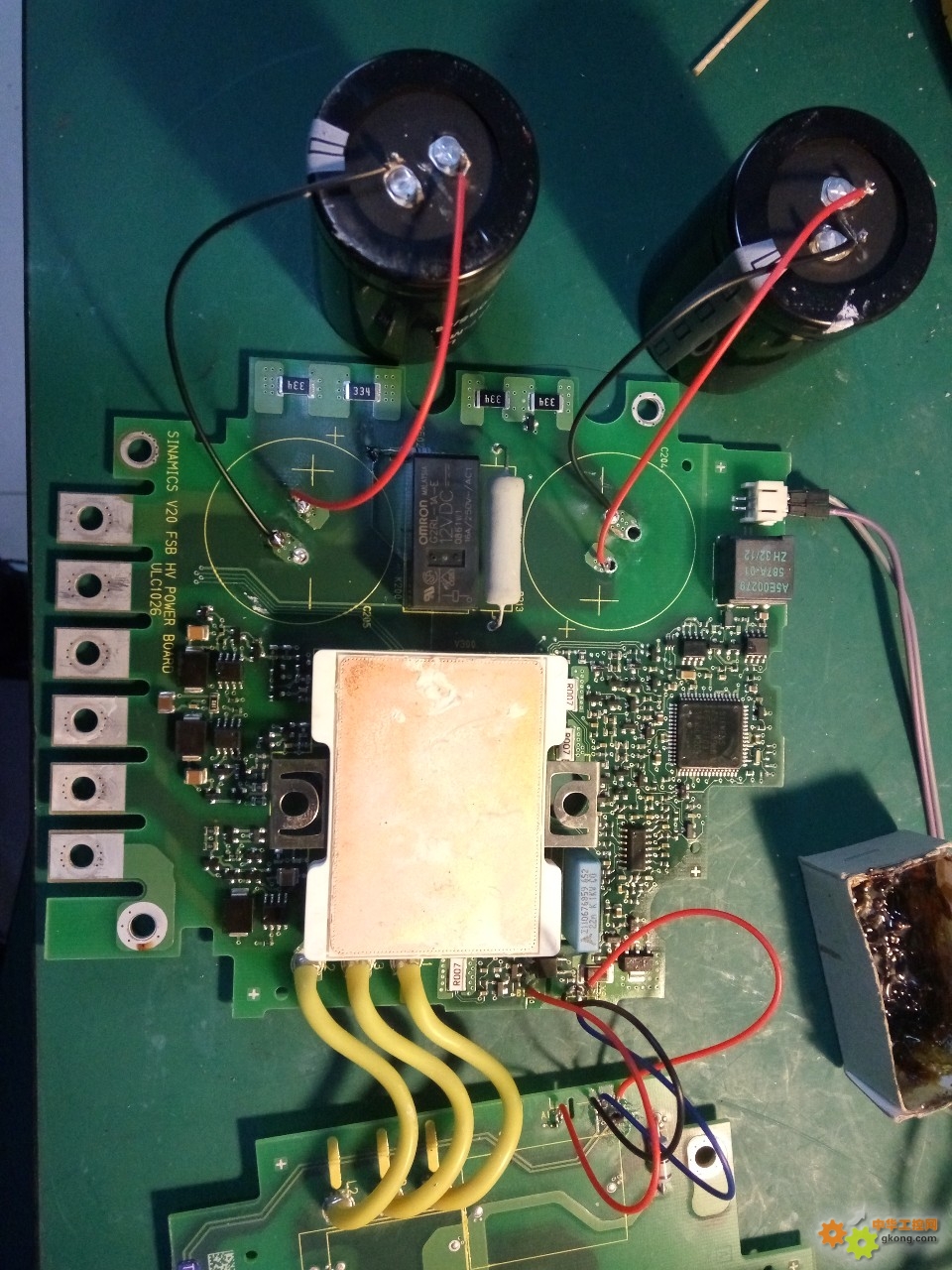

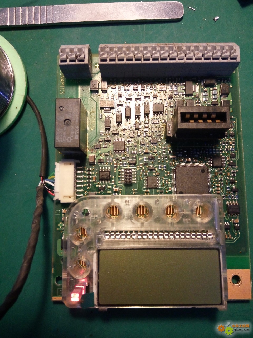

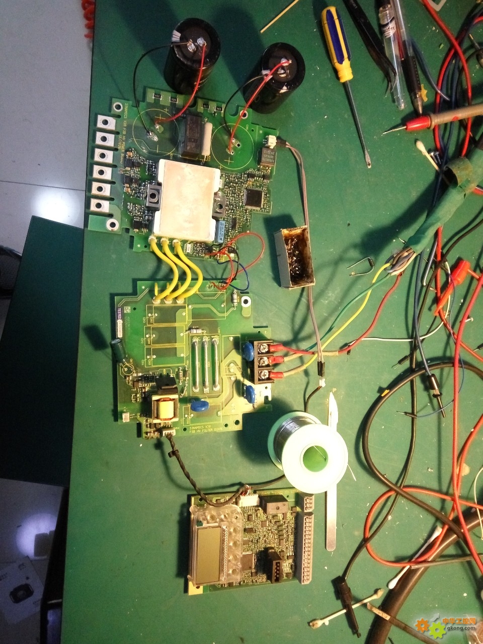

许久没活干了,从闲鱼上收了四台一样故障的西门子V20变频器,准备练练手。
四台故障一致,黑屏,一上电瞬间黄灯接着红色报警灯1HZ频率闪动。
查开关电源至主板供电有25V一路,6.3V一路(25V回路有10ma电流,6.3V基本没有)主板回开关电源一根控制风扇线。主板到驱动板通讯线两根(毫伏级电压)。
首先怀疑开关电源问题,换滤波电容无效,摘除主板,电压上升10V左右。
细看背光灯也不亮,查背光最终控制进ARM,明确低电位,无解。
拆掉液晶屏查几个稳压电源,有一个ADJ端30mV,输出1.26V,怀疑故障,顺线查,又进ARM,无解。
其他稳压电源均正常,24C64工作电压3.3,抽查几个集成电源电压均正常。
查驱动板,充电继电器不吸合,充电电阻两端始终有2.6V电压。
拆掉电容描画电路,查继电器控制回路经过六脚集成进了驱动板ARM,明确低电位,无解。
检查中发现该机没有匀压电阻,查和电容中间点相连的电阻一是开关电源的2844的供电端,一个串9V稳压管、光耦有信号回驱动ARM附近,光耦一端毫伏,一端3.2V,短接3.2V无效。
有维修过该变频器的人吗?请赐教

目前主板已经排查完,电压低的一路稳压为风扇调速使用,受控ARM。
ARM管脚RST,NMI均触及过,状态LED反应正常。
也就是说ARM机能正常,只是锁死了。
下步准备研究驱动板,搞清楚大概原理。

暂时汇总:近期首先购买外接BOP一套,连接故障变频器后,bop面板不断刷新数字,是尝试通讯,但变频器无反应,说明主板CPU没有工作,是故障锁死还是已经损坏依然不清楚。
购买一个正常V20变频器,替换故障机主板。显示正常,无故障代码。
可以确认故障在主板,但究竟是CPU损坏还是程序锁死搞不清楚。
原因有故障机的状态LED1HZ频闪是受CPU控制的,可以说CPU还在工作。
显示部分端口完全静止,查不到脉冲,说明CPU无显示输出。
调换故障机和正常机的24C存储片,正常机有显示故障代码A501,但不稳定,一秒正常,一秒显示。
故障机用正常机的24C存储片,依然不显示。
因为主板CPU是有内置存储的,外置存储原理功能不清楚,这样的替换不能说明问题。
另外购进的正常机主板CPU和故障机主板CPU芯片型号不同,电路布局不同,外围电路完全一致,对比维修困难。
暂时到这里吧,忒费精力,希望有接触V20变频的同仁给些提示。
