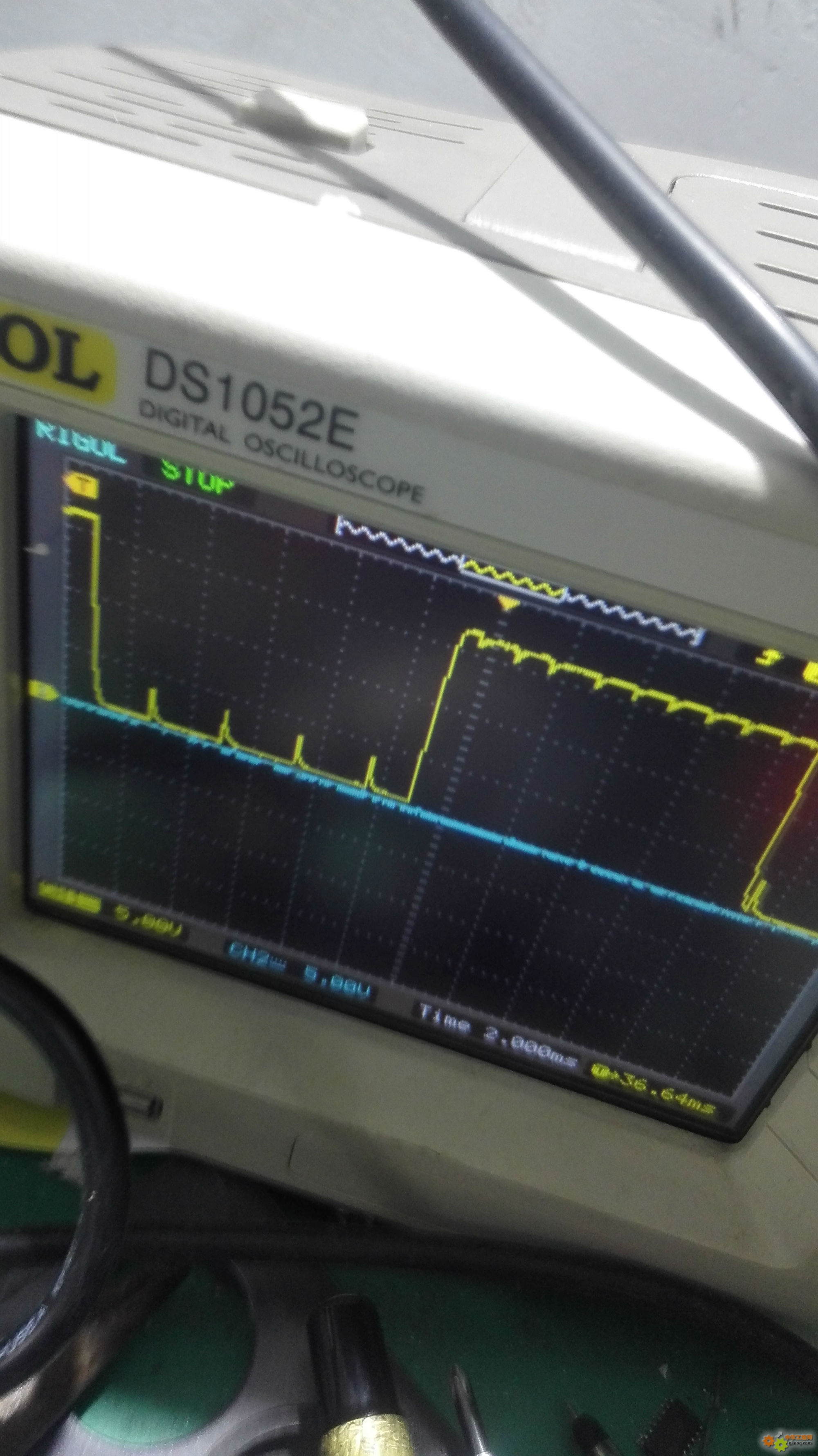

一台ABB510-15KW变频器,模块输出缺一相,测量是U相少半桥,拆掉模块测量发现U相下桥瞬态抑制二极管击穿,U相上桥有点小糊,两个更换,测量波形U相上桥波形如图
其他几路上桥波形如图,有区别,测量发现U相上桥门级电阻坏了一个,有两个,可能是开通和截止分开的,但是从波形上没看到截止电压更换后上三桥波形一致。只有导通电压17V,没有截止电压。
上桥波形如图,50HZ时候的,导通电压17V,没有截止电压。
下桥波形50HZ时候的,导通电压17V,截止电压5V。
上下桥波形如图1.3HZ。
放大看:
50HZ时候的上下桥波形图:
这个波形和其他大部分变频器不同,占空比也不规则,从波形来看也不存在同时导通的情况了。不知道是不是正常的了,有知道的大神说下。

对的,上桥没有截止电压。

明明可以用u盘存波形,偏偏要拍照,拍你也正对拍呢,为什么要歪着。
看波形还算正常

上桥波形可以完整测到的,要引入一根线断开一个二极管。
