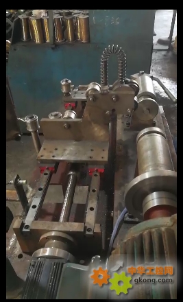

问题:已经发现,PLC固件问题。目前等待厂商修复BUG
PLC:   丰 炜 VS1-10MT  版本:1.20
伺服:艾威图 ID100  1KW    控制方式:脉冲+方向控制
变频器:易驱 CV3100系列    控制方式:脉冲控制频率
伺服的速度是根据?X0?的高速计数速度来改变的(PLSV指令)
使用SPD指令,来读取X0的输入速度。
故障现象:
来回行走的伺服,会突然速度跌落。
速度跌落后,自己会恢复。但是跌落的时长不定,有时顿一下就恢复,有时候会顿好长时间;
跌落后的速度是恒定的;
速度跌落是偶然发生的,无规律的 ;
跌落后的转速,好像是回原的爬行速度

是不是编码器丢脉冲了

丢脉冲的话,伺服的动作肯定是不规则波动,而不是跌落

去掉负载,看看电机轴是否有跌落发生。如果有说明伺服参数或是plc控制上有问题。

速度跌落时候有没有报警啊,确定机械部分没问题?

机械没问题,确定

既然是和回原点的速度差不多,是不是触发了这个功能!

监控PLC的脉冲输出频率和SPD的读取频率,你还可以把这两个数据输出到触摸屏,用曲线监控,这样出故障的时候就能知道是什么原因了
