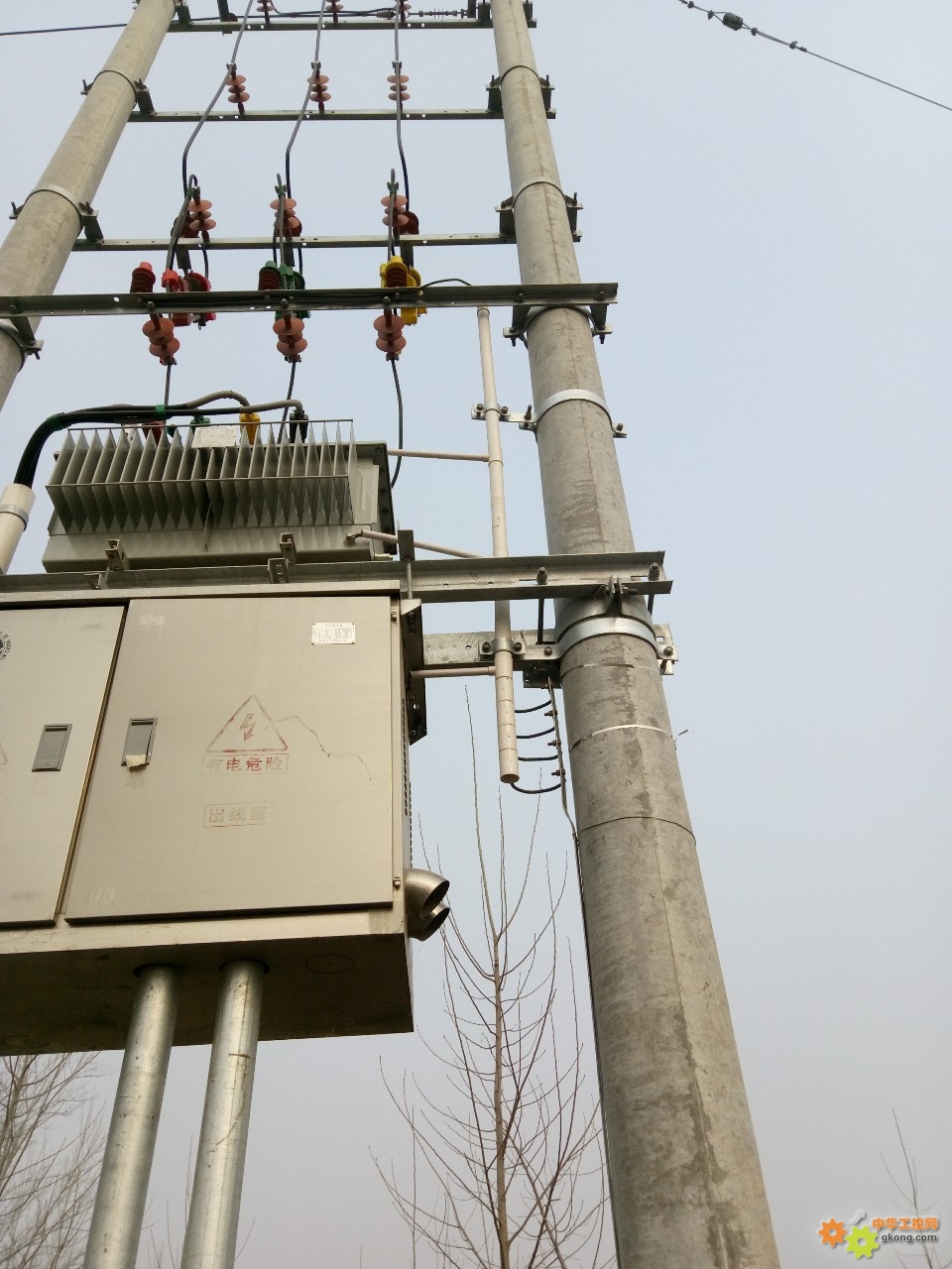

厂里的柱式变压器四百的,低压侧中性线未接地,建设部门的说,供电局验过了,不用管。我在想,中性线不接,低压配电柜也不接地,是不是标准的?
于是打电话问规划部门,规划设计的说,高压是施工队自己出图纸,自己干,单位规划设计部门没有参与,至于接地问题嘛,目前还是要接地的。
问完规划部门,再问施工单位,一个女同志说,给你问问吧,让他电话联系。十二点了,还没动静,看来还得下午我催催了。
上传照片,带字那个是单位的,下面的是农村井井通的,人家做的还是不错的

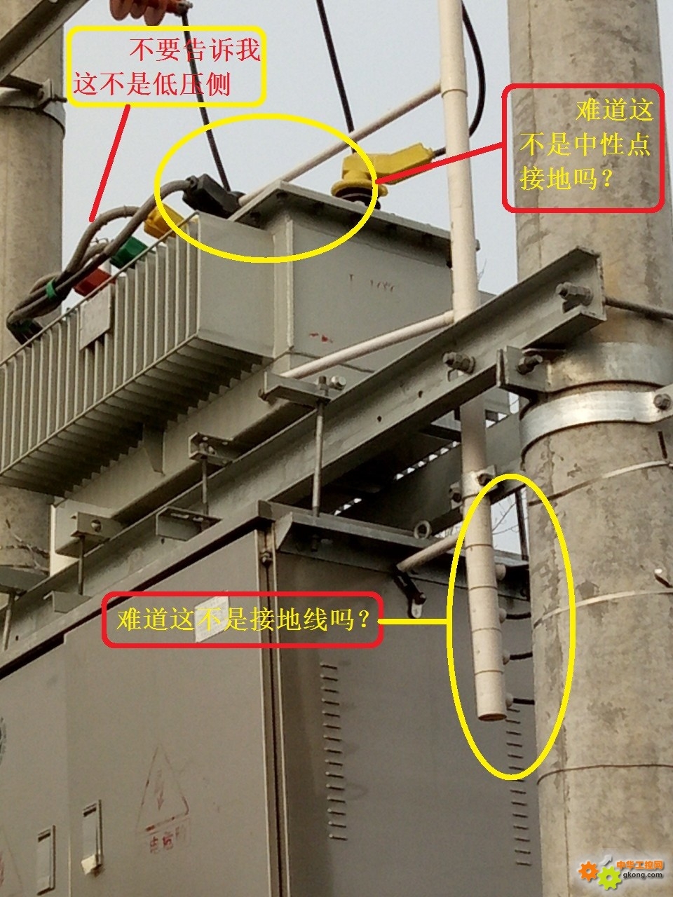

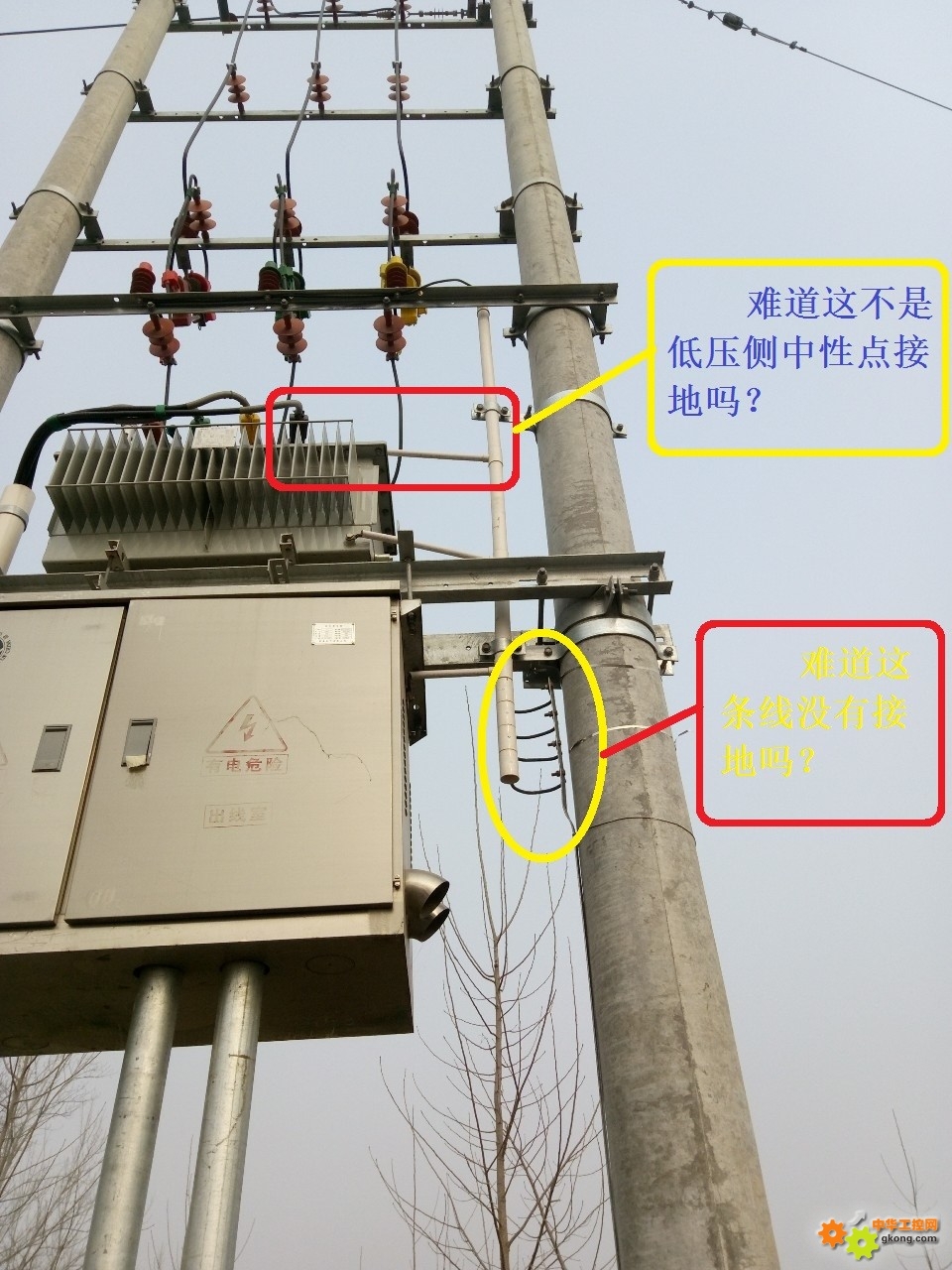

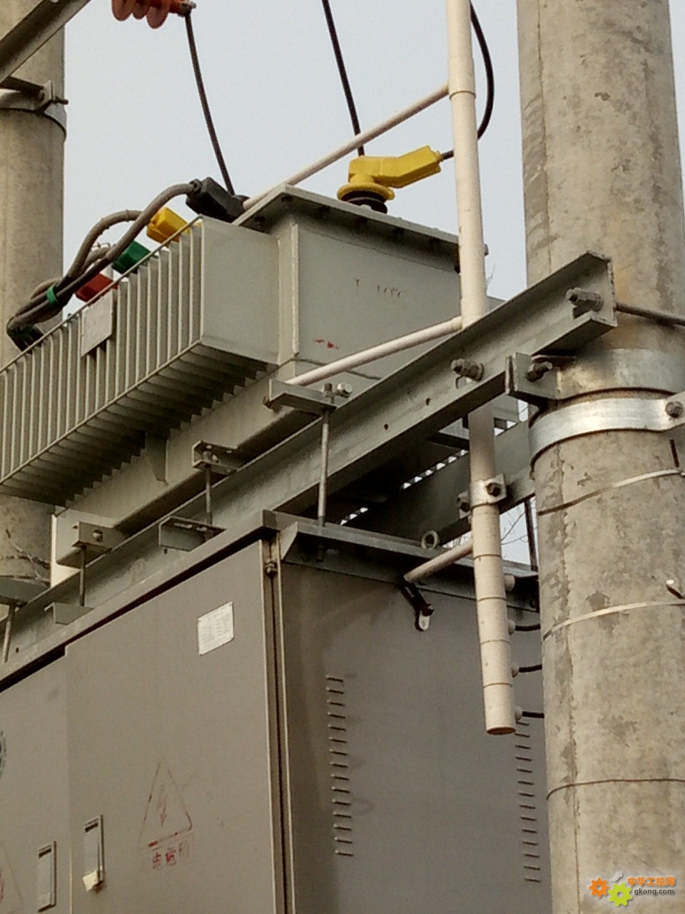

看图片的接地线好像有点小哦

画圈的给你那么详细,看来顶楼实在要仔细看

3楼标识的详细。
昨特意看了路边的一台柱上变压器,其中性点有接地线。
