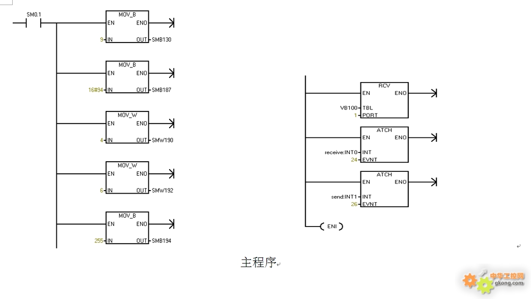

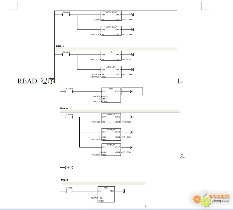

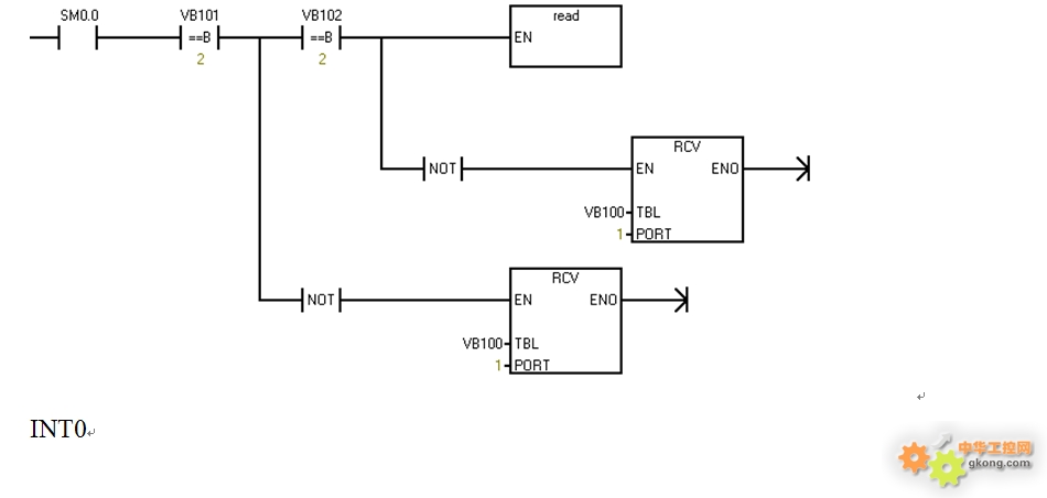

自由口通信,read里的程序看不懂,为什么要建立指针,用for指令的目的是什么?
收 :地址1 字节 功能码1字节 首地址 2字节 读取数量2字节
希望我描述清楚了,请教 不胜感激~!
